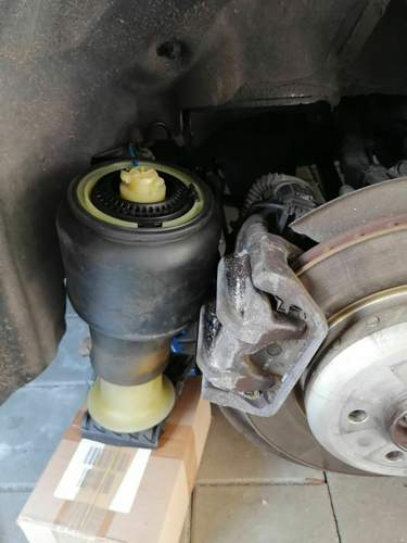

Ich habe jetzt auch den Klassiker-Schaden mit der Luftfeder hinten links gehabt. Das Fahrzeug war nach 2 Wochen Standzeit hinten links komplett abgesackt und stellte sich bei Fahrzeugstart auch nicht wieder auf, ein Zischen bedingt durch das Luftleck war allerdings aufgrund der Kompressorgeräushe nicht bis kaum wahrnehmbar.
Ohne weitere Analyse habe ich also eine Arnott Feder bei ATP (die haben Ihre Logistik scheinbar wieder im Griff, Übergabe des Paketes an DHL 1 Stunde nach meiner Bestellung) für 186,- € inkl. Versand bestellt. Diese habe ich eingebaut, an der alten Feder war nach Ausbau der bekannte Verschleiss im unteren Bereich des Gummis deutlich zu erkennen.

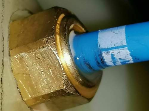

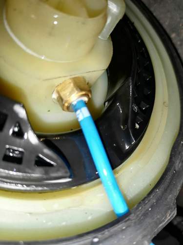

Beim Wiederbefüllen zeigte sich folgendes Ergebnis: Die neue Feder blähte sich gefühlt stramm auf, jedoch nicht ansatzweise stark genug, um den Wagen auf Höhe zu halten. Um es kurz zu machen (ich habe allerdings einige Stunden gebraucht, um den Fehler zu finden), ich habe folgenden Fehler beim Einbau gemacht: Ich wollte das original BMW Staubschutzgummi wieder mit verbauen - neben der fraglichen Staubschutzfunktion hat dieses bei BMW wohl noch eine ganz andere notwendige Funktion, dazu später mehr. Beim Überziehen des Staubschutzgummis über die neue Feder ist wohl der Schlauch aus der Nut am oberen Tellerrand der Feder gerutscht und lag jetzt praktisch auf der Kante des Tellerrandes (durch das Staubschutzgummi nicht unmittelbar sichtbar), was ich allerdings nicht bemerkte. Beim Wiederbefüllen der Feder ergab sich nun folgender Prozess: Die Feder füllte sich, wobei durch den steigenden Druck in der Feder sich deren oberer Tellerrand an die Karosserie anlehnte und den dazwischen liegenden Schlauch langsam zuquetschte, bis keine weitere Luft in die Feder gepumpt werden konnte (nochmal: gefühlt war die Feder schon relativ prall gefüllt).
FAZIT: Beim Einbau ist penibelst darauf zu achten, dass der Schlauch in der dafür vorgesehenen Nut am oberen Tellerrand der Feder zu Liegen kommt und dies auch dann noch der Fall ist, wenn die Feder in den Dom eingeführt wurde. Bei der Arnott Feder ist das erkennbar, wenn man den BMW Staubschutz nicht wieder verwendet.
Was habe ich bei der Fehleranalyse sonst gelernt:
1. Die Arnott Feder braucht den fraglichen "Staubschutz" nicht, da der Nutschlitz nicht gerade, sondern in einer L-Form ausgeführt ist. bei richtiger Montage "verklemmt" sich der Schlauch quasi an der richtigen Stelle. Bei BMW ist die Nut gerade nach oben geöffnet ausgeführt, wodurch der Schlauch nicht fixiert werden kann. Die Fixierung des Schlauches an der richtigen Stelle des Tellerrandes (=dort wo die Nut ist) erfolgt bei BMW durch die korrekte Montage des "Staubschutzes" auf dem Federteller, deshalb verbietet BMW z.B. bei der Montage eines neuen "Staubschutzes", den "Staubschutz" im Bereich der Schlauchdurchführung durchzuschneiden, vielmehr ist vorgeschrieben die Einschraubverschraubung durch die kleine Öffnung für den Schlauch zu "würgen". Meine Vermutung: Bei einem Aufschneiden würde sich an der Staubschutzfunktion Nichts ändern, aber die Hauptfunktion dieses Bauteils, nämlich die Schlauchfixierung, ginge verloren ...

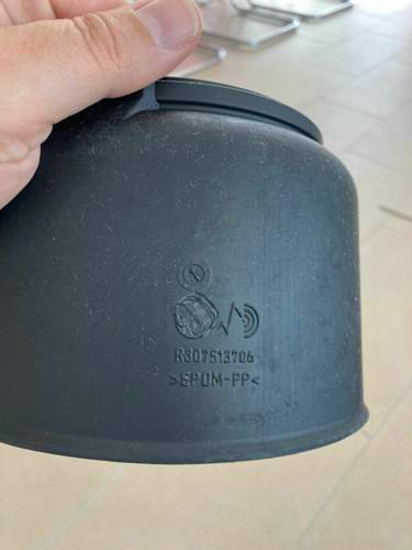

Habe gerade die linke Luftfeder getauscht, ca ne 3/4 mit allem drum und dran. Die Anleitung, die hier zu finden ist, passt. Habe den orginal BMW Balg verbaut, ca 364 Euro im Netz. Der orginale kommt von VIBRACOUSTIC. Beim Ausbau, Anheben des Rades, habe ich dann den Balg zischen hören - vorher konnte ich nur schätzen.
Beim orginalen wird die Luftleitung auch nur gesteckt, habe eine Verschraubung umsonst bestellt, ok, waren ca 3 Euro.

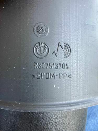

Habe gerade eine Bildtein B3 Luftfeder mit der von BMW verglichen. Wenn mich nicht alles täuscht sind sie identisch, einzig das BMW Zeichen ist „weggebrannt“. Ist der Hersteller Bilstein / Vibracoustic?
Darf man fragen warum du dich für den „originalen“ BMW Balg entschieden hast?
@axba02 Ist der Hersteller Bilstein / Vibracoustic?
trade&sales Shanghai-Office... die Bälge werden von anderen gefertigt... imho...

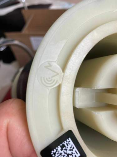

Wie schon geschrieben, ist der Bilstein soweot identisch, nur das BMW Zeichen ist entfernt. Auf den Kunststoffteilen ist das Zeichen von Vibracustic eingelassen. Vielleicht stellt Vibracustic die Kunststoffteile her, Bilstein komplettiert mit dem Schlauch, eine reine Vermutung.
Beim letzten Bild siehst Du den Schutz von Bilstein mit entferntem BMW Zeichen
