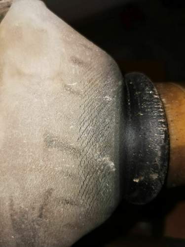

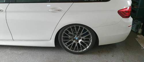

Ich habe jetzt auch den Klassiker-Schaden mit der Luftfeder hinten links gehabt. Das Fahrzeug war nach 2 Wochen Standzeit hinten links komplett abgesackt und stellte sich bei Fahrzeugstart auch nicht wieder auf, ein Zischen bedingt durch das Luftleck war allerdings aufgrund der Kompressorgeräushe nicht bis kaum wahrnehmbar.
Ohne weitere Analyse habe ich also eine Arnott Feder bei ATP (die haben Ihre Logistik scheinbar wieder im Griff, Übergabe des Paketes an DHL 1 Stunde nach meiner Bestellung) für 186,- € inkl. Versand bestellt. Diese habe ich eingebaut, an der alten Feder war nach Ausbau der bekannte Verschleiss im unteren Bereich des Gummis deutlich zu erkennen.
Beim Wiederbefüllen zeigte sich folgendes Ergebnis: Die neue Feder blähte sich gefühlt stramm auf, jedoch nicht ansatzweise stark genug, um den Wagen auf Höhe zu halten. Um es kurz zu machen (ich habe allerdings einige Stunden gebraucht, um den Fehler zu finden), ich habe folgenden Fehler beim Einbau gemacht: Ich wollte das original BMW Staubschutzgummi wieder mit verbauen - neben der fraglichen Staubschutzfunktion hat dieses bei BMW wohl noch eine ganz andere notwendige Funktion, dazu später mehr. Beim Überziehen des Staubschutzgummis über die neue Feder ist wohl der Schlauch aus der Nut am oberen Tellerrand der Feder gerutscht und lag jetzt praktisch auf der Kante des Tellerrandes (durch das Staubschutzgummi nicht unmittelbar sichtbar), was ich allerdings nicht bemerkte. Beim Wiederbefüllen der Feder ergab sich nun folgender Prozess: Die Feder füllte sich, wobei durch den steigenden Druck in der Feder sich deren oberer Tellerrand an die Karosserie anlehnte und den dazwischen liegenden Schlauch langsam zuquetschte, bis keine weitere Luft in die Feder gepumpt werden konnte (nochmal: gefühlt war die Feder schon relativ prall gefüllt).
FAZIT: Beim Einbau ist penibelst darauf zu achten, dass der Schlauch in der dafür vorgesehenen Nut am oberen Tellerrand der Feder zu Liegen kommt und dies auch dann noch der Fall ist, wenn die Feder in den Dom eingeführt wurde. Bei der Arnott Feder ist das erkennbar, wenn man den BMW Staubschutz nicht wieder verwendet.

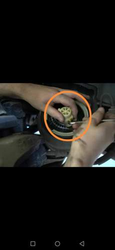

Ja jetzt erst gemerkt sorry. Also kurz zusammengefasst die Beifahrerseite wurde getauscht. Die Fahrerseite werde ich selber tauschen.
@TSami61 schrieb am 19. März 2021 um 19:56:12 Uhr:
Bin gespannt ob es beim ersten mal klappt. Ich habs erst beim 2ten mal richtig gemacht. Wenn der Schlauch nicht richtig drin ist, verliert er über Nacht Luft... Schau dir ein paar videos vorher an, das hilft.

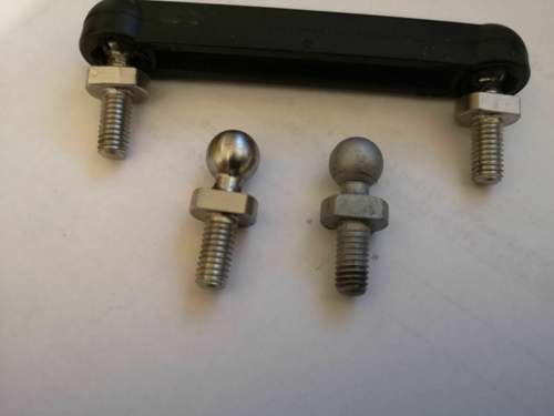

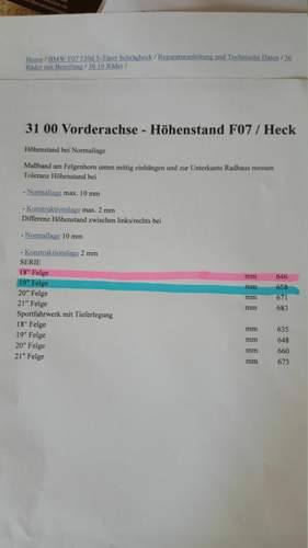

Guten Abend zusammen, also da es bei manchen Autos so was ist, ist nun mehr oder weniger normal, da es ein Abweichung erlaubt, sieh Tabelle: (Bild)
Wer aber das so gut wie waagrecht haben will, kann man auch bis 1-2 mm genau ausgleichen, man braucht nun etwas Geduld , nun was noch wichtig ist, da es am Fahrwerk beide Niveau Koppelstangen ganz gut beweglich sein müssen (nicht schwergängig). Das habe ich nun beseitig da ich die Original Kugeln durch Rostfrei Kugeln ersetz habe.
Tabelle
Koppelstange
@BMW_F11_530d schrieb am 19. März 2021 um 20:12:20 Uhr:

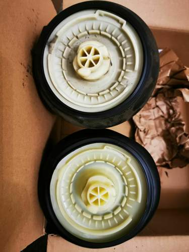

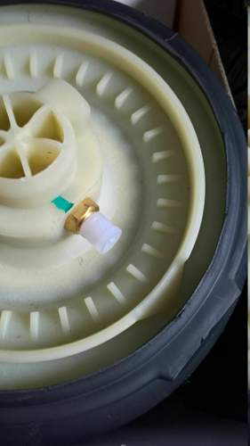

Hab genau zugeschaut, das Luftschlauch hat der Mechaniker bis zur Markiereung reingesteckt. Spätestens morgen früh werde ich es merken. Kurze Frage noch in die Runde. Der Balg wurde als erstes oberhalb am Fahrzeug drangemacht dann war aber die Länge vom Balg zu kurz damit auch unterhalb eingerastet werden kann. Anschließend hat er das Fahrzeug klein bißchen abgelassen so das der Reifen am Boden aufliegt damit der Balg selber einrastet. Hat auch funktioniert mir kam das aber ein bißchen komisch vor.
Oh ooh er hat etwas vergessen. Nämlich das schwarze runde teil was auf den Balg drauf kommt. Scheisse! Muss das drangemacht werden?
@TSami61 schrieb am 19. März 2021 um 21:47:46 Uhr:
Woher weisst du das jetzt? Hast es noch mal ausgebaut, oder das Teil im Kofferraum gefunden? Viele hier im Forum werden dir schreiben, dass du das schwarze Teil nicht brauchst. Ich antworte aber drauf, warum verbaut es dann der Hersteller? Hast du IAL?
Ja ist noch im Karton. Fahrzeug hat kein IAL beim Original Balg ist auch kein schwarzes Teil dran gewesen. Für was soll das eigentlich gut sein? Anbei ein Bild Links das Original und das rechte ist von Dunlop. Es ist eins zu eins das gleiche von daher werde ich dieses schwarze Plastik Teil nicht verbauen. Und auch ein Bild vom ausgebauten Balg, hier sieht mann deutlich die porösen stellen. Durch solche Stellen am Balg verliert diese langsam Luft. Also nicht lange zögern und wechseln würde ich sagen.
Das Gummiteil reduziert Geräusche die durch Verwindung entstehen können.
Man kann die Bälge bei IAL auch ohne verbauen.

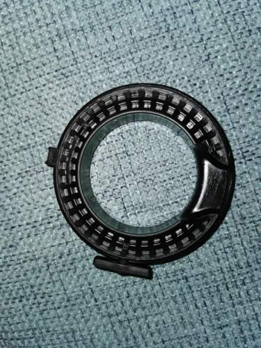

@kanne66 ich habe kein IAL und am Original Balg war auch kein Plastik Teil verbaut. Nicht das wir hier von zwei verschiedenen Teilen reden. Ich meine nicht das Gummi was außenrum ist sondern das schwarze was oben auf dem Balg drauf kommt. Anbei noch ein Bild davon.
Den Torsionsring brauchst Du nicht
Na dann bin ich ja beruhigt. Für was soll das gut sein.
@TSami61 schrieb am 19. März 2021 um 23:42:32 Uhr:
Nein bei IAL Ausstattung macht das HR eine Lenkbewegung, Torsionring - der Name ist Programm - durch Abkopplung wird der Luftbalg dabei selbst nicht tordiert.

Achso pardon null problemo - bei IAL gelenkten HR müssten die Luftbälge wegen der Fixierung oben an der Karosse die Drehung des Achskörpers durch ungesunde Verwindung mitmachen.
Durch Einlegen der Torsionsringe wird das Federelement entkoppelt von der Drehbewegung.
