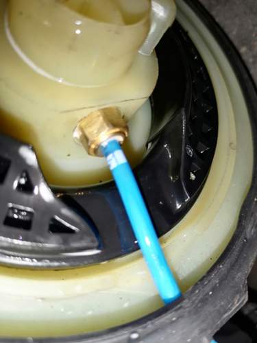

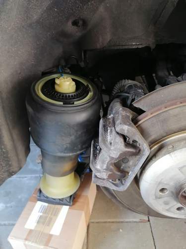

Ich habe jetzt auch den Klassiker-Schaden mit der Luftfeder hinten links gehabt. Das Fahrzeug war nach 2 Wochen Standzeit hinten links komplett abgesackt und stellte sich bei Fahrzeugstart auch nicht wieder auf, ein Zischen bedingt durch das Luftleck war allerdings aufgrund der Kompressorgeräushe nicht bis kaum wahrnehmbar.
Ohne weitere Analyse habe ich also eine Arnott Feder bei ATP (die haben Ihre Logistik scheinbar wieder im Griff, Übergabe des Paketes an DHL 1 Stunde nach meiner Bestellung) für 186,- € inkl. Versand bestellt. Diese habe ich eingebaut, an der alten Feder war nach Ausbau der bekannte Verschleiss im unteren Bereich des Gummis deutlich zu erkennen.
Beim Wiederbefüllen zeigte sich folgendes Ergebnis: Die neue Feder blähte sich gefühlt stramm auf, jedoch nicht ansatzweise stark genug, um den Wagen auf Höhe zu halten. Um es kurz zu machen (ich habe allerdings einige Stunden gebraucht, um den Fehler zu finden), ich habe folgenden Fehler beim Einbau gemacht: Ich wollte das original BMW Staubschutzgummi wieder mit verbauen - neben der fraglichen Staubschutzfunktion hat dieses bei BMW wohl noch eine ganz andere notwendige Funktion, dazu später mehr. Beim Überziehen des Staubschutzgummis über die neue Feder ist wohl der Schlauch aus der Nut am oberen Tellerrand der Feder gerutscht und lag jetzt praktisch auf der Kante des Tellerrandes (durch das Staubschutzgummi nicht unmittelbar sichtbar), was ich allerdings nicht bemerkte. Beim Wiederbefüllen der Feder ergab sich nun folgender Prozess: Die Feder füllte sich, wobei durch den steigenden Druck in der Feder sich deren oberer Tellerrand an die Karosserie anlehnte und den dazwischen liegenden Schlauch langsam zuquetschte, bis keine weitere Luft in die Feder gepumpt werden konnte (nochmal: gefühlt war die Feder schon relativ prall gefüllt).
FAZIT: Beim Einbau ist penibelst darauf zu achten, dass der Schlauch in der dafür vorgesehenen Nut am oberen Tellerrand der Feder zu Liegen kommt und dies auch dann noch der Fall ist, wenn die Feder in den Dom eingeführt wurde. Bei der Arnott Feder ist das erkennbar, wenn man den BMW Staubschutz nicht wieder verwendet.
Was habe ich bei der Fehleranalyse sonst gelernt:
1. Die Arnott Feder braucht den fraglichen "Staubschutz" nicht, da der Nutschlitz nicht gerade, sondern in einer L-Form ausgeführt ist. bei richtiger Montage "verklemmt" sich der Schlauch quasi an der richtigen Stelle. Bei BMW ist die Nut gerade nach oben geöffnet ausgeführt, wodurch der Schlauch nicht fixiert werden kann. Die Fixierung des Schlauches an der richtigen Stelle des Tellerrandes (=dort wo die Nut ist) erfolgt bei BMW durch die korrekte Montage des "Staubschutzes" auf dem Federteller, deshalb verbietet BMW z.B. bei der Montage eines neuen "Staubschutzes", den "Staubschutz" im Bereich der Schlauchdurchführung durchzuschneiden, vielmehr ist vorgeschrieben die Einschraubverschraubung durch die kleine Öffnung für den Schlauch zu "würgen". Meine Vermutung: Bei einem Aufschneiden würde sich an der Staubschutzfunktion Nichts ändern, aber die Hauptfunktion dieses Bauteils, nämlich die Schlauchfixierung, ginge verloren ...
2. Zur Entlüftung der Feder(n) nicht den Tester verwenden, sondern sich wirklich die "Mühe" machen und den Schlauchanschluss am Magnetventilblock abschrauben: Bei der Erstmontage wollte ich den scheinbar einfacheren Weg über den Tester gehen, das hat aber einige Nachteile. Falls die alte Feder (so wie bei mir) bei geringerem Druck (also "fast" leer) diesen wieder hält, bekommt man die Feder bei noch beidseitig angeschlossenem Schlauch nur mühsam aus der Aufhängung entnommen, da man sie nur schwer zusammenpressen kann (die Restluft kann halt nicht entweichen). Ebenso besteht sonst das Problem, das die neu eingesetzte Feder - zumindest nach deren Anschluss an den Schlauch - nicht in der unteren Montagehalterung hält (ich dachte, Arnott hätte die Klammerhalterung schlecht gebaut), da man beim herunterziehen des unteren Federtellers natürlich in der Feder einen Unterdruck aufbaut, welcher die Feder wieder zusammen ziehen will.
3. Vor Einsetzen der neuen Feder den von Arnott verbauten Schmutzschutzstöpsel aus der Feder ziehen, die Feder zusammendrücken (klein machen) und dann den Stöpsel wieder aufsetzen. Jetzt erst die Feder zwischen Querlenker und Co. an ihren Einbauort "bringen". Alternativ könnte man den Schlauchanschluss vollziehen (bei wohlgemerkt abschraubten Schlauch auf Seite des Magnetventils), bevor man die Feder an den Einbauort bringt. In jedem Fall erleichtert ein vorheriges "Entlüften" der neuen Feder deren Einbau erheblich.
4. Sauberkeit: Beim Schlauchanschluss ist penibelst auf Sauberkeit zu achten! Meine Situation war wie folgt: Die "halbvolle" Feder saß mit zu wenig Luft in der Einbaulage. Es wollte keine Luft mehr rein ... aber auch nicht wieder raus! Wenn sich dieses Fehlerbild aufgrund eines Fremdkörpers am Schlauchanschluss der Feder ergeben hätte, dann hätte ich die neue Feder nur noch „abstechen“ können, da man bereits in teilgefülltem Zustand der Feder den im Dom liegenden Schlauchanschluss nicht mehr erreicht. Alternativ zum Zerstören der neuen Feder wäre vielleicht noch der Ausbau aller Achsteile unterhalb der Feder möglich … auch kein Spaß …
5. Test des Magnetventilblockes: Aufgrund des diffusen Fehlerbildes nach Einbau der neuen Feder (rechte Fahrzeugseite normal, linke Feder nur teilgefüllt) hatte ich den Magnetventilblock in Verdacht. Nach Ausbau kann man dessen Funktion sehr einfach testen. die drei elektrischen Anschlusspins sind gut zu erreichen. Diese sind durchnummeriert, wobei Pin 3 Masse ist und die Pins 1 und 2 jeweils für das geschalteten Plus bei Ansteuerung des Ventils fungieren. Verbindet man Pin 3 nun mit Fahrzeugmasse und die anderen Pins jeweils kurz mit Batterieplus, so hört man ein deutliches Klacken bei Öffnen des Ventils für den jeweiligen Luftkanal (links/rechts). bei Unterbrechen der Stromverbindung hört man deutlich das Schließen. (Wiedereinschrauben der Schlauchanschlüsse mit der Hand ohne Werkzeug ist im Übrigen ausreichend und schließt die Gefahr einer Zerstörung der Kunststoffgewinde aus)

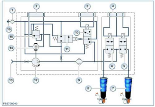

Angenommen der Kompressor ist defekt, so erklärt es immernoch nicht, warum er Mittwoch von einem Moment auf den anderen nach dem Abstellen auf dem Boden lag(und da seit dem bleibt).
nehmen wir mal an, das System verliert Luft und Dein Niveau ist am Boden...😰
wir haben 2 Luftbälge, jeweils mit rotem oder blauen Zulauf
wir haben 1 Magnetventil
wir haben 1 Kompressor
wir haben 1 Relais
wir haben Höhenstandssensoren und
1 Steuergerät
so der KOmpressor "läuft wie er soll", scheint es mit der Sensorik zu funktionieren und die Elektrik ist aus dem Spiel.
Baut der KOmpressor - neben Geräusch - denn auch "hörbar" Luft auf das es zischt😕
So das Ding nur Krach macht... wäre das eine erste Fehlerursache...
Nun gilt es - von einem Moment auf den anderen - die wohl hübsch große Leckage zu finden.
Dafür benötigen wir natürlich Druck im System...
Also auf die Bühne damit und neben einem Kompressor (das Relais nimmt bei fortwährendem Kompressor-Einsatz wohl auch thermischen Schaden; BMW empfiehlt es bei Kompressor-Tausch gleich mit zu wechseln!) die undichte Stelle finden.
Wie bereits geschrieben kann durch un8samkeit durchaus ein oder beide Balg/Bälger beschädigt worden sein.
Was wurde eigentlich verbaut😕
Der Zuluftschlauch (wurde mit Balgtausch ein Stück abgekürzt und mit neuer Schneidmutter versehen?)
am Balg nicht ausreichend tief eingeführt oder die Schneidmutter zu fest (nach fest kommt ab 😉 ...) oder zu lose angezogen worden sein. IDR hört man das zischen... muß aber nicht... also mit Spüli aus dem Zerstäuber oder Lecksuchspray benetzen...
Das Magnetventil kann mitsamt Korrosionsschmodder klemmen oder die Ableitung wurde nicht sachgerecht montiert, so sie denn je abmontiert wurde...
Mehr gibt meine Glaskugel aktuell nicht her, auf der Bühne nicht wirklich schwer, die Leckage zu finden und zu beheben.
Pneumatik ist idR Logik...
und allzuviele Möglichkeiten gibt es bzgl. Fehlerursache nicht.
Jetzt also besonnen auf Suche nach dem fehlenden Niveau...

Ich habe die Bälge nach Anleitung gewechselt. Wie gesagt nicht zum ersten Mal an einem F11 und ich hatte jetzt auch zwei Monate keine Probleme. Es sind "China-Bälge" für 60 Euro/Stk... Hab damit keine schlechten Erfahrungen. Mein alter 520d fährt damit seit 3 1/2 Jahren.
Am Kompressor oder dem Magnetventil war ich nicht, habe die seinerzeit verbauten Bälge zerstört, da der Druck zu dem Zeitpunkt nur extrem langsam entwich.

Wie soll denn Luft über den Kompressor bei intaktem Magnetventil entweichen?
Wenn er (fast) tot ist, dann pumpt er halt nicht mehr auf Niveau und schaltet ab.
Ansonsten ist das für mich nicht logisch.
Geb ich Dir Recht.
Gab es nicht noch zusätzlich eine Entlüftung am Kompressor?
Die Frage ist ja, warum er seinerzeit die Luft sehr zügig verloren hat. Die Werkstatt hat Bälge und Leitungen geprüft und konnte nichts fetststellen. Allerdings hat man festgestellt, dass der Kompressor eben nur noch brumt und keinen Druck mehr aufbauen kann.
Das ist ja auch der Punkt der mich irritiert, laut Systemschematik kann bei intaktem Magnetventil und dichter Luftleitung sowie Bälgen keine Luft entweichen. Siehe auch Schaltbild. Die Entlüftung am Kompressor ist vorhanden, wird aber nur aktiv wenn das Magnetventil schaltet und die Luft aus den Bälgen in Richtung Kompressor respektive Entlüftungsventil leitet.
