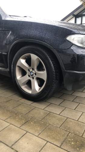

BMW X5 E53 4.8 is Benziner Automatik Baujahr 2004
Luftfederung ist doch wirklich der allerletzte .
Die Bälge habe ich vor einem halben Jahr getauscht, von Fachwerkstatt und vordere 2 balgen mit einbau 1000,00 gekostet. halbes jahr später Balgen wieder geblatzt
jetzt wieder Balgen geblatzt und Niveauregulierung inaktiv zeigt an fehlerspeicher gelöscht wieder das selbe ergebnis Niveauregulierung inaktiv zeigt
vordem und nachdem ständig aufgepumpt, das nervt auch.
Nun würde ich dieser absoluten Mistkonstruktion kein Vertrauen mehr schenken, wenn das unterwegs passiert, hat man ein ernsthaftes Problem.
Deshalb die Frage, kann man diesen technischen Unfug rauswerfen und auscodieren und herkömmliche Federn einbauen:
