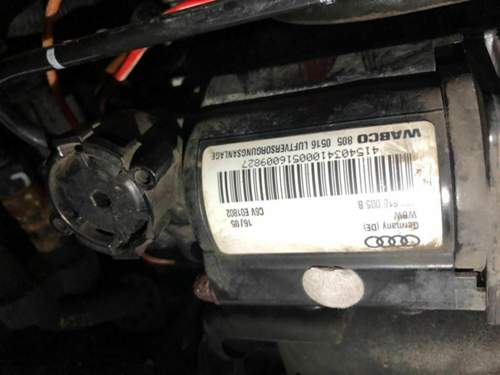

Ich hatte eine undichte luftfeder schlauch. Damit habe ich ungefähr eine Stunde gefahren.
Reparatur Einsatz bestelt und undicht gemacht. Aber da ich schlauch raus holte is das auto ganz gesunken biss auf bodem. alle Luft is raus.
Jetzt functioneert Luftfederung nicht mehr. ik bekomme das Fehler wieder und auto hebt sich nicht mehr.
Wenn ich das auto starte nach 20 Sekunden hebt is AIR Suspension grau bei MMI.
Hebe ich ausgelesen Fehler 02646 sporadisch. Das Heist das Compressor pumpe noch nicht ganz kaputt is.
Was Könte es Sein. Wie kan mir bitte Hilfen.,
Ich kan nicht fahren weil das auto is zu tief.

Ich muss nochmal fragen… wie alt ist der Kompressor jetzt ??
Ich habe das wagen schon 7 jähre, ich habe es nicht gewechselt?
Aber wenn das funkzioniert warum soll man das wechseln. Wenn ich das wechsele is das Problem weg?

Ich denke ja.. dann ist das Problem behoben, Fehlerspeicher muss dann nochmal gelöscht werden.
Bei eBay gibt es neue Nachbau Kompressoren für 160- 180 Euro.
Hab auch einen drin und bin sehr zufrieden...
Sie meinen gebraucht?
können Sie bitte ein link von schicken?

Nein, NEU mit Garantie !
eBay-Artikelnummer: 233121001332
Aas-kompressor

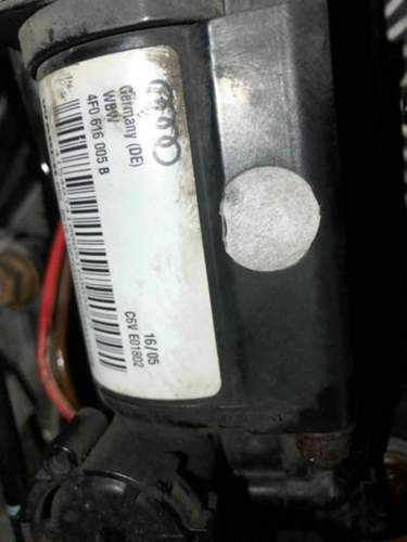

Danke, bei mir ist nummer mit B am ende is das ein Problem?
4F0 616 005 B
Img-20191026-wa0013
@apolli schrieb am 27. Oktober 2019 um 12:11:21 Uhr:
4F0 616 005 B
Nein, kein Problem, passt 1:1
