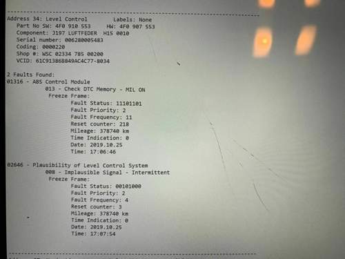

Ich hatte eine undichte luftfeder schlauch. Damit habe ich ungefähr eine Stunde gefahren.
Reparatur Einsatz bestelt und undicht gemacht. Aber da ich schlauch raus holte is das auto ganz gesunken biss auf bodem. alle Luft is raus.
Jetzt functioneert Luftfederung nicht mehr. ik bekomme das Fehler wieder und auto hebt sich nicht mehr.
Wenn ich das auto starte nach 20 Sekunden hebt is AIR Suspension grau bei MMI.
Hebe ich ausgelesen Fehler 02646 sporadisch. Das Heist das Compressor pumpe noch nicht ganz kaputt is.
Was Könte es Sein. Wie kan mir bitte Hilfen.,
Ich kan nicht fahren weil das auto is zu tief.

Gleich komt jemand mit vcds schicke ich alle daten was aut Vcds komt.
in zwischen habe ich auch ESP Fehlmeldung. Aber das kann vielleicht hin und her heben von wagen oder?
Themenstarteram 26. Oktober 2019 um 19:46
Hier is ergebniche VCDS

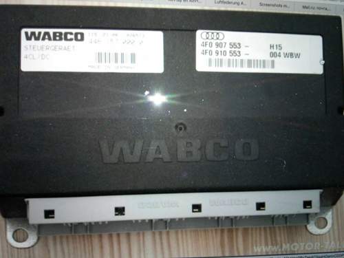

Themenstarteram 26. Oktober 2019 um 22:48
Vielleicht is dieses teil ?
Img-20191027
@apolli schrieb am 26. Oktober 2019 um 18:00:28 Uhr:
Das wird von der schwächelnden Batterie kommen... immer Zündung an/aus
Das Teil ist das Steuergerät für AAS, das geht aber eher selten kaputt
