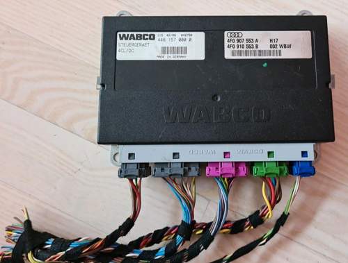

Steckverbindungen und Verkabelung wurden heute überprüft..es gab nichts auffälliges und die Kontakten schienen alle in Ordnung zu sein. Ich habe vor ein paar Wochen ein Sensor VL ersetzt (war Kurzschluss nach Plus) der Fehler wurde gelöscht..tauchte paar Tagen nicht mehr auf..danach aber wieder..zuerst sporadisch auf der Autobahn bei 100km/h..jeztz aber sofort bei Zündung an.
Habt ihr ne Ideen, wo ich weiter suchen soll?

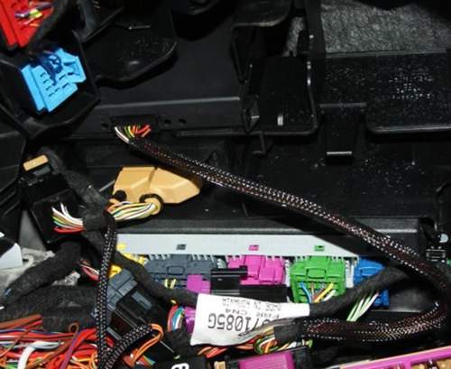

Stecker am Sensor dekontaktieren, Strippen zum Steuergerät legen. Am Steuergerät entsprechenden Stecker ab und auf Durchgang prüfen. Diesen Mist hatte ich in ähnlicher Form dieses Jahr selbst. Ein Marder hat zwischen Kotglügel und Innenkotflügel das Kabel angefressen.
Kurzschluss nach plus heißt immer Kabelbruch o.ä.
Danke für die schnelle Antwort..werde ich nach der Feiertage ausprobieren sobald die Hebebühne frei wird. Wo befindet sich das Steuergerät und komme ich mit Hebebühne an ihm ran?
Das Steuergerät befindet sich nach öffnen der Heckklappe hinter der rechten Serviceblende. Dort sind mehrere Steuergeräte verbaut.
