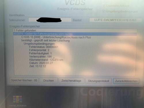

Habe diese Fehler im Fehlerspeicher.
Können es die Niveausensoren vorne sein? Habe die hinten bereits gewechselt..

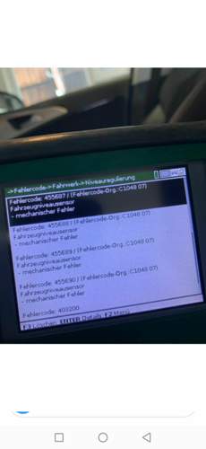

Moin ,
ich habe seit 3 Tagen dasgleiche Problem. Fehler wurde gelöscht kommt aber wieder.
Haben es auch ausgelesen.
Wie ist es zu beheben ?
