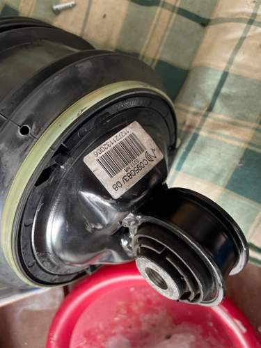

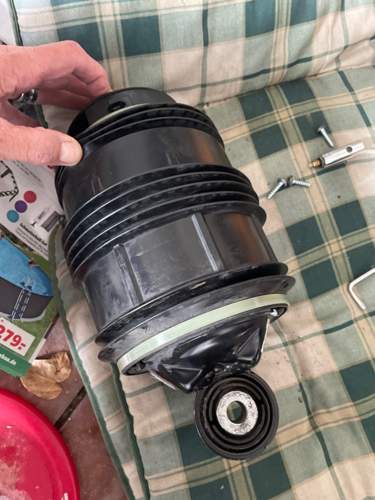

Ich habe heute mal den alten Balg zerlegt und in die Wanne gesteckt…..Blasen ohne Ende. Ein Loch, das man kaum sieht.
Ich weiß auch nicht mehr in wie vielen Beiträgen ich das schon geschrieben hatte Olli. Das Problem ist, dass die Löcher/Risse, bei der ENR nicht durch die Außenhaut der Gummihülle zu prüfen sind. Da kannst Du noch so viel Seifenwasser aufbringen. Man müsste vorher diese Ummantelung entfernen, um an den eigentlichen Luftbalg zu kommen.
Oder, ein anderes Beispiel. Der Riss/das Loch ist schon so groß, dass man es zischen hört, wenn man mit der SD die Befüllroutine startet.
Ich spreche doch nicht von meinen neuen Bälgen….Ich habe den defekten(den Grund für die Anschaffung) zerlegt. Ich wollte wissen, was damit ist.

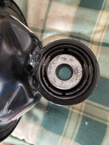

Anbei mal Bilder von denen, die ich gekauft habe.
Ich habe nicht viel Geld bezahlt. Ist nur die Arbeit. Aber mittlerweile weiss ich ja, was ich tun muss😛
