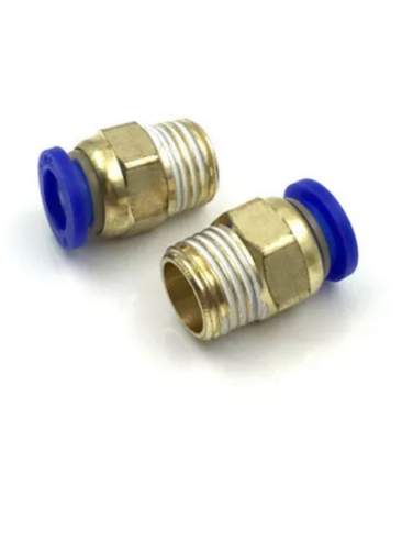

Was für ein Gewinde ist das eigentlich, wo der Schlauch ins Federbein kommt. Ich würde die Anschlüsse lieber in solche wie auf dem Foto tauschen.
Das Gewinde wird bestrimmt dicht werden, aber die Verbindung Schlauch zur Tülle wird bestimmt nicht ganz dicht. Vermute ich. Außerdem erlischt streng gebommen die Betriebserlaubnis des Fahrzeugs, weil eine technische, nicht vom Hersteller vorgesehene Änderung am Fahrwerk des Fahrzeugs durchgeführt wurde. LG
Ich will die tauschen, damit es einfacher wird. Das ist ein blödes Gefrickel, die Verbindung da reinzufummeln. Vor allem oder gerade wegen dem Schlauch. So wäre es einfacher. Reinschrauben einstecken und fertig. Dicht ist das, da mache ich mir keine Sorgen.
Ich weiss nur nicht, welche Art von Gewinde das ist. 8mm habe ich gemessen, aber ein normales metrisches Gewinde M8 ist das nicht

Nimm einfach ne ganz normale LANGE Metrische M8 schraube und versuche es da vorsichtig reinzudrehen.
Du tust ja so, als ob man das jede 2 Tage anschrauben muss und wieder abschrauben muss. Oder wenns im Rennsport schnell gehen muss. Das Reindrehen der normalen Schlauchverbindung dauert keine 5 min. und dann geht man da in der regel 5 Jahre nicht mehr bei.
ich bekomme die schon reingefummelt, aber man möchte sich das ja so einfach wie möglich machen.
Ich bin schon dabei ein Rohrsteckschlüssel aufzuschneiden. Damit sollte es dann einfacher gehen.
Braucht man nicht. Einfacher Gabelschlüssel reicht. Mach dir keinen Aufwand für ne Arbeit die 30 Sekunden geht. Du wirst, sofern deine gebrauchten Teile nicht vorzeitig kaputt gehen, diese beiden Anschlüsse nie wieder im Leben deines Autos aufschrauben. Die Dinger halten 15-20 Jahre und bis dahin wird die Welt sicherlich das individuelle Autofahren bei Höchststrafe verboten haben so wie es derzeit vorangeht.
