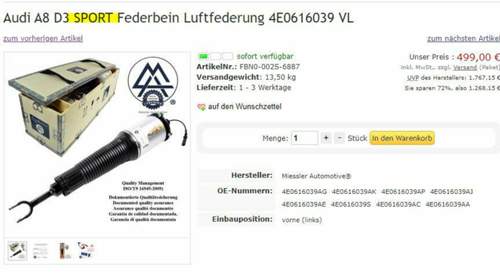

Problem ist - ich habe SPortfahrwerk drin - da passen die OE Nummern nicht+
Bild-s

Mein Bruder hat das Federbein von Miessler eingebaut. Wenn man das alte zurück schickt erhält man umgehend die 50 Euro erstattet.
Am 11.05.2021 hatte ich meinen Wagen mit Bike auf dem Dach in die Garage von meinem Bruder gefahren und abgestellt, da ich da so rein fahren kann.
Auf einmal ein lauter Schuss..........nach kurzer Überlegung war mir klar, was es war. Diesmal die Fahrerseite. Der Wagen war ganz unten.
Das Federbein ist sogar zwischenzeitlich 80 Euro günstiger als im Januar 2020.
Ich habe wieder das von Miessler bestellt und mein Bruder hat es vorne eingebaut. Zum Glück stand der Wagen schon über der Hebebühne in der Garage, sonst hätte ich wahrscheinlich gar nicht rein fahren können.
Ich kann die Federbeine empfehlen. Wenn du den Wagen noch länger fahren willst, dann ist es wahrscheinlich kein Fehler beide Federbeine zu erneuern.

Sollte exakt passen. Schau mal auf den Papieraufkleber hinten beim Reserverad. Dort kann man anhand der Kürzel und ETKA feststellen, welches Fahrwerk und welches Federbein verbaut ist.
