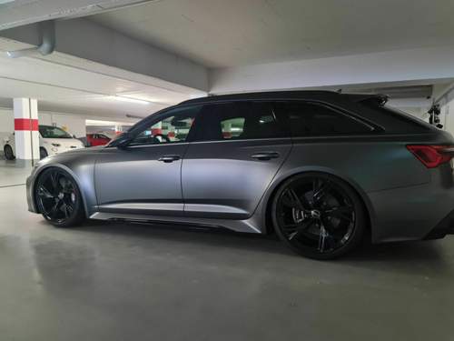

ich hatte meinen A6 Competition mit Luftfahrwerk tiefergelegt.
Gerade eine Spur tiefer als original.
Wurde direkt vom Audi Dealer gemacht.
Mein neuer S6 steht dagegen etwas hochbeinig da.
Lässt sich der auch tieferlegen?
Habt ihr Erfahrungen damit?

das sieht schon nach -40 oder tiefer aus
Fahre laut APP -30 in Dynamik, eingetragen hat er das Mass Kotflügel Radnabenmitte.
Ist knackig aber noch komfortabler wie ein Kw V3 Finde ich.
