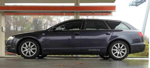

Sooo, nun ist auch meine Kiste dem Erdboden 2 cm näher gekommen :D
Musste es zweimal machen, da ich beim ersten Mal einen Denkfehler hatte und er danach schief stand ;) Alles in allem dauerte es keine 15 Minuten.
Anbei drei Bilder nach dem Tieferlegen: Lift, Automatic und Dynamic.
Sind jetzt ca. 365 mm an VA/HA im Automatic/Comfort.
Bilder sind von unten aufgenommen (Handy auf Boden), deshalb erscheint der Rad-Kotflügel-Spalt grösser als er in Wirklichkeit ist.
Codierung mit OBDEleven.

beim Betrachten steht er nur in Bild 2 tiefer; ist das Automatik oder Dynamic?
Ekkehard
Bild 1: Automatic, Bild2: Dynamic, Bild 3: Lift.
ah ok; schaut zumindest von unten stimmig aus und nicht zu tief. Kannst Du Bilder von der Seite machen? PS: ändert sich das Fahrverhalten spürbar (härter?)

Bilder sind doch von der Seite?
Bin erst ca. 50 Km gefahren, aber ja, ist ein wenig härter. Der Unterschied ist aber nicht gross so wie beim Umstellen von Automatic auf Dynamic. Subjektiv merke ich, dass weniger Federweg zur Verfügung steht und das Rad schneller in die Progression geht. Spürbar weniger Wankbewegung beim schnellen Durchfahren von Kurven.
darauf bezog ich mich... nochmal nachgefragt: Unterschied so wie beim Umstellen von Automatic auf Dynamic? Den finde ich z.B. schon erheblich, vor allem auf schlechten Straßen Innerorts...
Unterschied ist eben NICHT so gross wie beim Umstellen auf Dynamic.
Anbei nochmals ein Bild aus Augenhöhe vom neuen Dynamic.

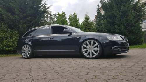

20 mm ist nicht schlecht, es geht auf jeden Fall viel mehr, deutliche Verbesserung im Handling, welches halt noch ein besseren Kontakt zur Straße vermittelt bekommt man erst ab ca. 30 - 40 mm.
Mein 4F ist auf der VA 45, auf der HA 40 mm tiefer, wie gesagt es geht auch mehr ;)

Ja es geht immer mehr,
aber der Fahrkomfort sollte doch noch ein wenig erhalten bleiben.
Mit 45mm vorne und 40mm hinten ist das super und sieht auch sehr gut aus.
