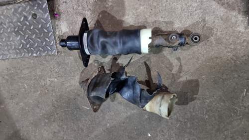

Habe mir gestern einen A6 Allroad geholt.
Hinten War Fahrerseite der Luftbalg kaputt.
Habe ihn gewechselt ,doch leider muss etwas beim anlernen schief gelaufen sein,Er hat die Fahrerseite hoch gefahren ,aber nie andere nicht.Mitlerweile ist links hinten der so weit aufgeblasen bis er am rad ist,
Wie bekomme ich die Luft wieder raus???
Fehlercode 01437
würde mich auf Hilfe freuen

Also ich kenne das so, dass man da nichts extra "anlernen" muss, oder liege ich da falsch?
Zumindest hatte ich 2x vorne den Federbalg gewechselt, ohne "anlernen".
Anlernen muss man doch nur, wenn der Abstand Reifen/Radhauskante unterschiedlich sein sollte, oder man da "experimentieren" will...

ich würde den erst mal "optisch" überprüfen, ob der evtl. gebrochen oder ausgehängt ist...
Da der allroad auf er bühne bei mir steht ,konnte ich nachschauen.
Die Niveausensor sind hinten mal eingehängt.

Wenn alles nicht geht, dann lass mal vollständig die Luft aus dem System, das alles vollständig ganz unten ist. Eventuell musst du jeden Ballen einzeln ablassen. Dann Starten und es sollte wieder gleichmäßig und ganz normal klappen (einfach ausprobieren, wenn alles andere nicht geht).
Solltest du diese Variante probieren, dann aber nicht auf der Hebebühne, sondern im Stand.
Ohne das gesehen zu haben haste doch niemals einen Neuen eingebaut?
Warum sollte ich lügen,klar habe ich hinten links einen neuen eingebaut.Habe am Samstag morgen den sllroad gekauft inklusive den Teilen.
