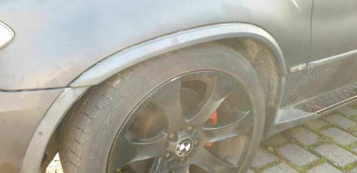

Hallo Leute,
Nach langer stehzeit hab ich meinen dicken wieder,
nur jetzt wollen die vorderen luftfedern nicht anheben .
Hat jemand eine idee wie ich es hinkriegen kann.
Gruß an alle
Cueneyt

Hi.
Läuft denn der Kompressor?
Gruß m_driver
Themenstarteram 22. Oktober 2019 um 18:48
Ja der kompressor läuft ohne probleme die hinterachse ist ganz oben aber vorn ist Sie noch tief.
Hi.
Dann sind vermutlich deine Lufbälge vorne kaputt.
Sprüh die mal mit Seifenlauge ein, dann kannst du sehen, ob da irgendwo Luft entweicht.
Oder mit INPA auslesen und ggf. Höhenabgleich machen.
Gruß m_driver

Hab heute mit der werkstatt gesprochen der wird sich das mal am Donnerstag anschauen und diesen höhenabgleich mal machen hoffen das es danach geht
Wurde denn während der Standzeit am Fahrwerk was gemacht?
Bei meinem hatten sie mal beim Wechsel der Steuerketten einen Höhenstandssensor falsch montiert.
Da blieb der Dicke auch vorne rechts immer unten.
Die Folge war ein undichter Luftbalg. Die können es nicht gut ab, wenn die ohne Luftdruck gefahren werden.
Gruß m_driver

Das Fahrwerk musste runter und die ganze Front, wegen dem Motor der danach eingebaut wurde.
Mal sehen wenn es mit inpa nicht geht schauen wir nach luftbalg.
Guck dir mal die Höhenstandssensoren an, vielleicht wurden die ja falsch montiert.
Der Arm vom Sensor sollte ungefähr waagerecht stehen.
Vielleicht sind ja auch nur die Stecker nicht richtig gesteckt.
Und noch ein Tipp:
Fahr nur noch das Nötigste, die Luftbälge werden definitiv zerstört, wenn die ohne Druck gefahren werden.
Gruß m_driver

Hab Ihn jetzt beim Bmw abgegeben, die haben mich nach 6.std angerufen und gesagt das Sie mit inpa ausgelesen haben.
Jetzt steht die front genauso hoch wie hinten, aber jetzt will er nicht wieder runter. Danach meinte er da wir jetzt Wochenende haben, mach ich am Montag weiter.
Mal sehen was auf mich noch zukommt.
Gruss
Cueneyt
Das hört sich nach "Bandmodus" an. In dieser Einstellung ist keine Änderung der Höhe mehr möglich. Einfach mal prüfen.
