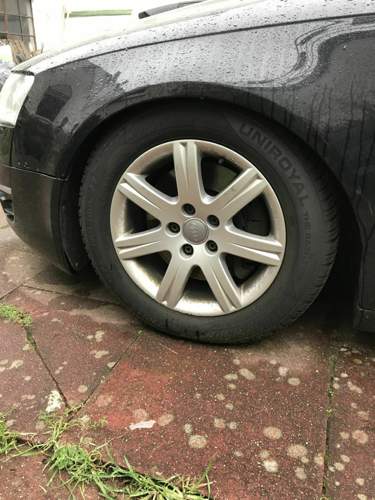

Konkret geht es darum, dass ich ein AAS Problem habe. Mein Audi liegt vorne schon fast auf den Reifen und setzt sogar schon auf...

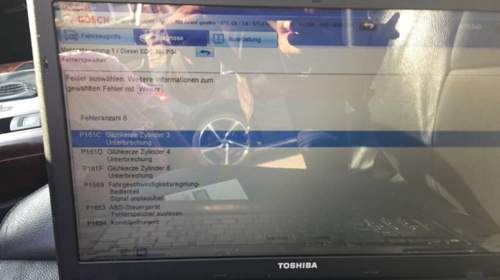

Audi Zentrum Nordrhein hat nach zwei Stunden Diagnose keinen Fehler gefunden. Vermutet wird, dass das Steuergerät defekt ist bzw. der Kompressor. Hab bei eBay geschaut und günstige Alternativen gefunden, beim Steuergerät weiß ich nicht, ob die Teilenummern übereinstimmen. Zudem besteht noch ein Problem: Wenn ich gefahren bin, springt irgendetwas vorne rechts (Beifahrerseite) an und kühlt die ganze Zeit nach. Also ich weiß nicht, wie das beschreiben soll, dass hört sich an, wie ein alter Kühlschrank. Das geht solange bis die Batterie komplett leer gesaugt ist. Ist das evtl. der Kompressor? Ich dachte immer der wäre hinten im Kofferraum??? Ich hab null Ahnung und bin echt auf eure Hilfe angewiesen!!! Hier noch ein Foto welches ich bei einer freien Werkstatt gemacht habe beim Fehlerauslesen. Fehler wurden alle gelöscht dann hatte es auch aufgehört mit dem nachkühlen bis ich jetzt aus dem Urlaub zurückgekommen bin kleine Runde gefahren und wieder das selbe Problem. Bin für jeden Hinweis sehr dankbar...

Laut deinem Foto gibt es auch Probleme mit mindestens 3 Glühkerzen, deinem ABS Steuergerät und deinem Kombiinstrument (Tacho). Wie lang hast du den Wagen schon?

Ok, zu den Fehlern laut Bild kann ich folgendes sagen:
3 Glühkerzen: würde ich austauschen lassen und zwar schnell - wenn davon Teile in den Motor fallen hast Du ein großes Problem und das ist schon vorgekommen. Das Erneuern aller 6 Glühkerzen sollte mich bei einer Audiwerkstatt 2011 mal 210 Euro kosten und sollte bei einer freien Werkstatt heute auch nicht mehr kosten.
Fahrgeschwindigskeitsregelung (Tempomat): könnte mit dem ABS-Problem zusammen hängen (Folgefehler), der Tempomat bremst ja auch selbständig um das Thempo zu halten oder bei Bedarf (Vorwahl) zu veringern.
ABS und Konbiinstrument: man müsste die Steuergeräte mal einzeln ansprechen und auslesen um was sagen zu können.
