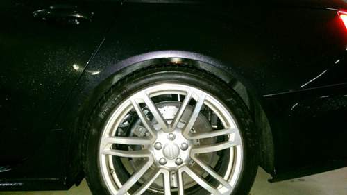

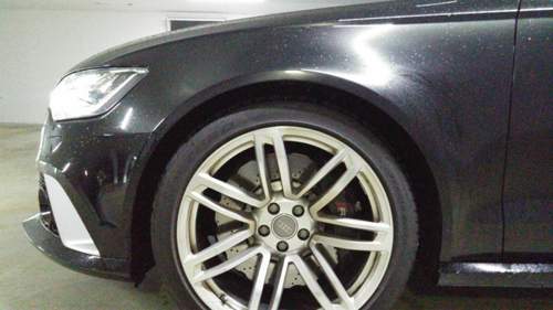

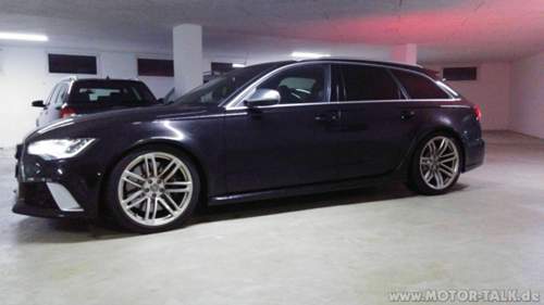

Habe bei mir von 394 auf 414 geändert. Habe nicht gemessen aber ich denke dass der im dynamic modus mehr als 4cm tiefer ist.
Bereits über 200km gefahren. ACC und der rest läuft einwandfrei. Infrarot habe ich jedoch nicht. Aber mal ehrlich , glaubt wirklich einer dass diese systeme wegen dem nicht richtig funktionieren ? Ist doch lächerlich. Wo bitte soll denn das Problem sein ? Lerne gerne dazu. Aber bitte nicht Stammtisch gerede.
Auf den fotos die nicht wirklich gut sind ist jeweils vorne und hinten min und max. Also dynamic und heben.
Das Foto mit dem ganzen PW ist im dynamic Mode.
Img-20141210-wa0002
Img-20141210-wa0010
Img-20141210-wa0008

@tsmike schrieb am 15. Dezember 2014 um 22:50:23 Uhr:
