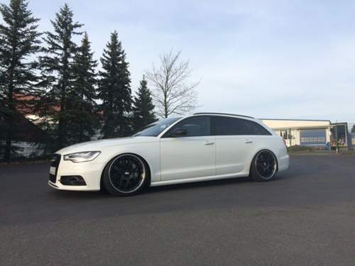

Bei -65 mm liegt er bereits auf den Begrenzern! Mehr geht nicht...
Sieht dann so aus!
Aus Erfahrung kann ich sagen dass -20mm problemlos geht. Auch mit Abstandstempomat. Jedenfalls beim RS6
mehr würde ich nicht runter gehen
Auch bei -40 mm funktioniert bei mir ACC ohne Probleme...
