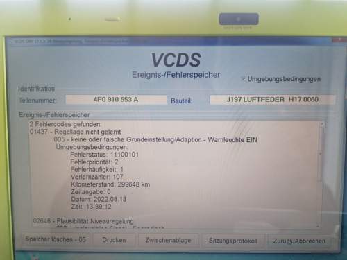

habe die Fehlermeldung
Keine oder falsche Grundeinstellung lt vcds
Hinterachse geht mit mmi auf und ab
Vorderachse nicht

Nach dem ich mit Geräteverbauliste Media 2 und Sonderfunkktion eingeschaltet und wieder zurückgeändert habe, Grundeinstellungen Luftfahrwerk verloren. Anzeige luftfahrwerk leitet gelb und grün. Ich habe alles gelesen und hatte vor einige Jahren selbst schon mal ein bisschen tiefergelegt aber diesmal funktioniert nicht bzw. Im Einstellmodus Kanal 01 bricht nach ca. 55 Sekunde ab. Dabei läuft Kompressor immer mit. Ich habe zuvor Kompressor getestet und bringt bis 14 bar. Als 2. Schritt habe ich entlüften einzelne Dämpfer und Druclbehäter durchgeführt, 3. auf normalniveu hochfahren... Da bricht systen ca nach 2,5 Minuten, bzw. Nach ca 2 Minuten Sehe ich keine Bewegung am fahrwerk mehr obwohl Kompressor permanent am Arbeiten ist. Jetzt habe ich ca., 1,5cm zwischen die Reifen und die Kotflügel. Wieso bricht es immer wieder? Danke voraus.
Warum bist Du 55 sek im Kanal 1 ? 😕

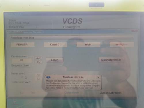

Kanal 1 ( Rad links), laut Anleitungen kann bis zu 2 Minuten hin und her bewegen und wenn stoppt kann ich messen und Wert angeben.

Soweit ich weiß ist das falsch... Kanal1 müsste das ganze Fahrwerk sein und nicht nur Rad links !
Wenn man die Grundeinstellung beginnt regelt das Fahrwerk komplett einmal runter, hoch und geht dann in "neutral" um die Werte dann auf den Folgekanälen ein zu geben !?

Laut Anleitungen und Erfahrung Kanal 01 ist VL 02 VR, 03 HL, 04 HR und 05 speichern.
Ich blockiere aber im Kanal 01 während der hochfährt.
Ich weisses nicht mehr was ich tun soll.

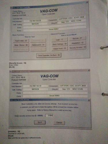

LFW einstellen
LFW Einstellanweisung

Was hast Du für ein Fahrzeug ??
Das Beispiel -Kanal1 fährt VL hoch runter- ist vom Touareg.
Beim A6 ist das meines Wissens nicht so !

Audi 4F Allroad 2007 Model.
Ich kann jeder Hilfe gebrauchen, danke voraus.
An meinem 4F war es so: Kanal 1-VL, Kanal 2-VR, Kanal 3-HL, Kanal 4-HR und Kanal 5 mit dem Wert 1 abspeichern.

Aber bei den Kanälen geht dann nichts hoch oder runter, man gibt die gemessenen Werte ein und geht zum nächsten Kanal.
Das hoch/runter bei Kanal 1 zb verwirrt mich.
