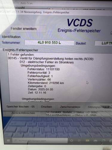

seit einigen Tagen lässt sich mein Fahrwerk nicht mehr in der härte verstellen
höhenverstellung funktioniert weiterhin.
über VCDS bekomme ich folgende meldung

1 Fehler gefunden:
00145 - Ventil für Dämpfungsverstellung hinten rechts (N339)
012 - elektrischer Fehler im Stromkreis

Und was wäre jetzt Deine Frage dazu? Könnte ein Defekt am Ventil sein oder der Verkabelung inklusive Stecker.

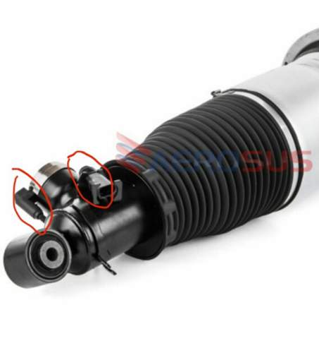

Ich vermute dass das Kabel defekt ist.
Wie find ich denn den Kabelbaum im Netz, der an den Stecker gehört.
In den Stecker im oberen Bild?
Weiß das jemand?
Aha, okay. Wie sieht der Strom im MWB des fehlerhaften Dämpferventils aus? Welche Fehlermeldung entsteht bei abgezogenen Stecker am Dämpfer? Micha

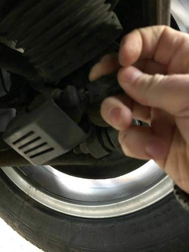

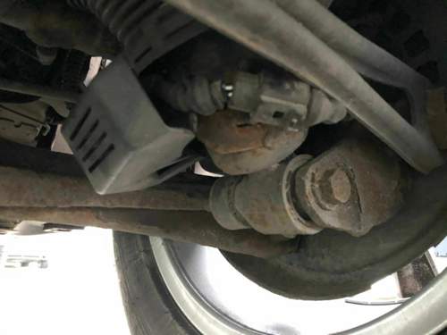

Hab den Stecker mal abgezogen.....
Dabei folgendes festgestellt:
- Stecker links ist Brüchig / Ausgerissen - könnte also daher kommen
- beim ausstecken dieses Steckers bleibt der gleiche Fehler und kommt kein Neuer.
Also wenn’s gut läuft muss ich mit das Kabel ersetzen - ist mir die Frage ob ich das such extra erhalte?!
Teilenummer steht af dem Stecker... neu bestellen und umpinnen !
Sind im alten Stecker die PINs alle gleichmäßig im Stecker oder sitzt einer tiefer ?
