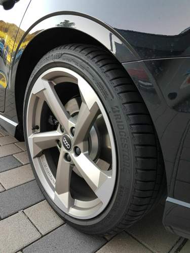

Ich habe 225/40 R18 92Y (Bridgestone Turanza) drauf. Auf dem Aufkleber in der Tür gibt es diesen Reifen nur mit dem Zusatz „XL“. Gelten die Angaben für den ohne XL genau wie für den mit XL?
Bin halt etwas verwirrt, denn auf dem Reifen steht der Druck sollte nicht 40PSI übersteigen aber die angegeben Daten sagen für hinten 2.8bar (41 PSI).
Kann mir schwer vorstellen dass der Reifen mit Y Kennung nicht Extra Load hat... Ich hab die gleichen und kuck mal das Bild an von meinen Reifen... da steht auch XL drauf... 🙂 vor Bridgestone steht es dran
@TheVaan schrieb am 13. Juli 2017 um 19:23:39 Uhr:
Der Load-Index 92 ist in der Größe immer XL 🙂
@Sabre_Wulf oh man - das war mir gar nicht aufgefallen! Manchmal ist man doch etwas blind 😁
@touaresch gut zu wissen! Danke 🙂
