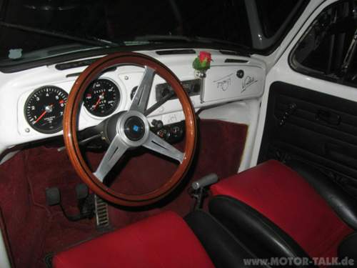

Hast du das Serienlenkrad verbaut ?
Es könnte dann helfen das mit so einer Wickel zu überziehn.Das macht viel griffiger.
Ich fand das lenken damals auch mühsam,aber nach umrüsten auf ein kleines Sportlenkrad war das viel besser. Leder und dicker im Durchmesser.Es ging besser als mit dem grossen originalen.Und das ist ja wirklich nur so dick wie ein kleiner Finger.
