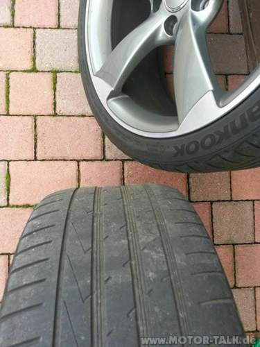

ich hab einen sehr komischen Fahrstil und ein aussergewöhnliches Fahrprofil, denn ich stelle seit 5 Jahren TT 8J auf 19" mit unterschiedlichen Fahrwerken immer wieder fest, dass die Werksangabe von Audi stimmt und der TT mit wenig Luftdruck am sportlichsten zu bewegen ist. Gleichzeitig fahren sich die Reifen plan ab.
Als ich damals vom 255er auf den 245er reduziert habe, habe ich den Luftdruck um 0,1 erhöht. Das habe ich nirgends gelesen, errechnet oder ähnliches, sondern probiert und war sehr zufrieden mit dem Restkomfort und dem Handling.
Ich habe die 245er S1 damals per Einzelabnahme eintragen lassen. Da mein Auto bissl tiefer war und 5er Scheiben hinten drauf waren machte der TÜV trotz Breitenreduzierung einen Verschränkungstest um die Freigängigkeit zu prüfen.

ich fahr,zwar mit 255 35 19, 3 bar vo und 2,8 hinten,die angaben von audi kann man getrost vergessen.Fährst du mit weniger hast du höheren reifenabrieb innen.
War zumindest an meinen reifen so,seit dem höheren druck ists besser geworden.
vielleicht sollte ich ergänzen, dass ich selten Vollgas auf der BAB fahre, sondern tendenziell in bergigen Regionen und auf Pässen, also in engeren Kurven flott unterwegs bin.
