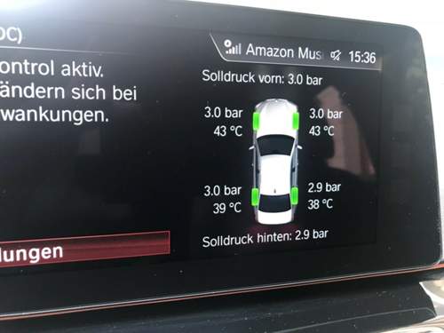

@ChrisM550 schrieb am 7. August 2018 um 18:00:13 Uhr:
@softwarefriedl schrieb am 5. August 2018 um 14:39:58 Uhr:
dann kann man heuer erst wieder im Oktober messen?
aktuell sind meine Reifen eher bei >40 Grad und 3.0
Bei mir ist es hinten meist wärmer!
im Stadtverkehr?
Ok, ok.:)
@halifax schrieb am 5. August 2018 um 09:37:25 Uhr:
Was ist warm in °C? Normalerweise misst man bei kaltem Reifen (ca. Raumtemperatur 20°C).
Weshalb zeigt es bei dir die Temperatur der Reifen mit an? Hast du ein anderes System oder was codiert? Danke.
ist beim 50i ab Werk so
Gibt´s eine Möglichkeit die Temperaturanzeige auch bei nicht 50i/50d Modellen freizuschalten oder sind andere RDK-Sensoren verbaut?
Geht mit der bimmercode App

Fahre neuerdings die 20“ (kein RFT) „normal“ etwas (0,1-0,2) unterhalb der Eco-Einstellung, ca.2,8/3,0, siehe Bild.
Hatte vorher 2,6/2,8.
