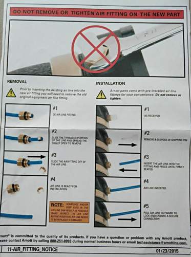

Habe heute beide luftbälge bei meinem f07 gewechselt dabei ist mir aufgefallen das auf der Fahrerseite aufm balg so ne Art ring verbaut war und auf der anderen seite nicht.habe es auch wieder so eingebaut bei den neuen bälgen war soetwas nicht dabei.vielleicht kann mir einer von euch sagen wozu dieser dient und ob es schlecht is wenn dieser auf der anderen seite nicht verbaut ist evtl eine Teilenummer zwecks nachbestellen???
Vielen Dank im Voraus

Habe die Schrauben schon öfter getauscht. Ist problemlos wieder dicht. Von Hand sauber reinstehlen, dann weiter bis 2NM. Drehmomentschlüssel.
So, habe gefunden.
Einen O-Ring ist beim anziehen des Messingmutter kaputt gegangen. Neuer O-Ring und jetz bleibt er schön oben.
Danke für eure Hilfe 😉

So wirds bei Arnott gemacht

@Felux schrieb am 26. Mai 2018 um 07:36:56 Uhr:
Beim tauschen der Luftfeder darf an der neuen Feder die Messingschraube NICHT ANGEFASST werden. Der kratz und Druckstellenfreie Schlauch wird nur in die neue Verschraubung reingeschoben und zwar bündig bis zum weißen Strich und das wars. Hat mich selber zwei Luftfedern gekostet da ich danach angezogen habe.
Habe beim zweiten Versuch den Schlauch damals auch noch gekürtzt weil er auf höhe des Dichtrings der Messingschraube ziemlich verkratzt war.
Bei den Arnott Federn ist eine Anleitung dabei wo das dick draufsteht.
Na endlich ... im TIS stehts leider nicht so deutlich drin ...
