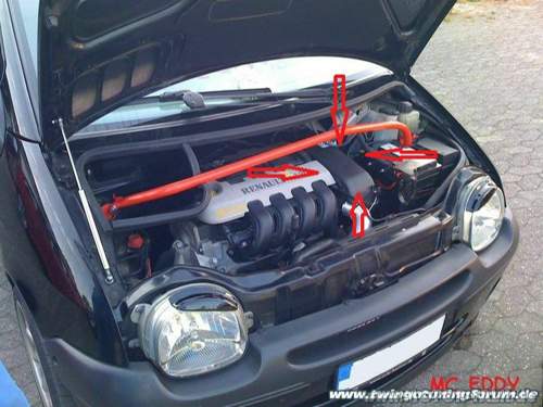

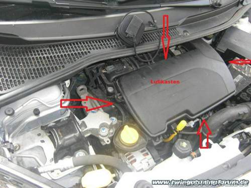

Also:
1.2 8V Lufi: Der Schwarze Kasten im Bild 1 muss runter und auseinander geschraubt werden von unten ( Schraubendreher und 20er Torx wird benötigt)
1.2 16V Lufi: Auch wieder ein Scharzer Kasten jedoch mit 2 10er Schrauben befestigt.
Reinlufi: Beifahrerfußraum Richtung Mittelkonsole. Ausklipsen unten und rausziehen. Den neuen dann vorn ein wenig zusammen in der weichen Mitte damit er leichter reingeht.
Lufi-1-2-8v
Lufi-1-2-16vjpg
Sehr gut geschrieben, nur leider ist es gar nicht dieser Modell. Auf dem Bild ist ein alter Twingo....Meiner ist BJ.2007 1.2 16V....Trotzdem danke.
Die Motoren sind aber die selben.
Mach halt mal die Haube auf bevor du rummeckerst. Ach ja stimmt ja. Der Twingo 1 hat den Hebel woanders wie der IIer.
Aber erst mal meckern. Man man man. Dann lass es halt machen.
...ich schau mir es an. Sorry, aber gemeckert habe ich es net....Danke!
