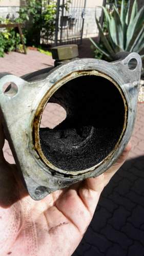

AGR Durchsatz zu gering bedingt der verstopften AGR am Saugrohroberteil.
Kann man recht einfach ausbauen und säubern.
