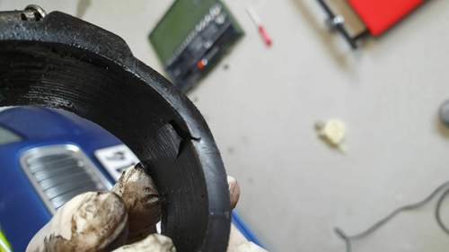

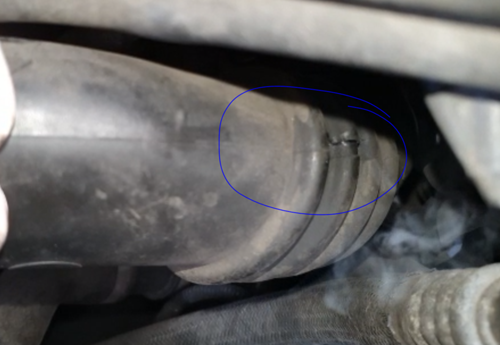

So ich bin aktuell dabei alle Schläuche und Verbindungen zu überprüfen. Den Übergang vom Metallrohr auf Schlauch zum LLK hatte ich trocken gewischt und blieb auch trocken. Dennoch habe ich den Schlauch etwas weiter aufs Rohr geschoben und die Schelle erneuert wenn ich schon dran bin. Aber nichts auffällig an der Stelle.

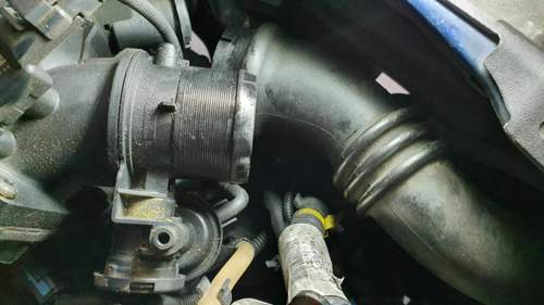

Von unten fällt jedoch die Ölspur von der Drosselklappe kommend auf. Das rechte Rohr (in Fahrtrichtung gesehen) also das starre war unten am Anschluss zur Drosselklappe ölig. Wie ich das jetzt zerlegt habe fällt auf, dass dieser Gummiring der Rohr und Drosselklappe mit der Schelle über sich verbindet / abdichtet gerissen ist. Kann es das sein? Fotos siehe Anhang.
Also die Stelle war heute nach ner Autobahnfahrt trocken geblieben an dem Schlauch an der Drosselklappe. Dennoch kommt mir das nicht sauber vor. Leider bekommt man diesen Dichtungsring nicht separat. Ist wohl Bestandteil vom Schlauch-Set...
Habe nun noch die Drosselklappe von der Ansaugbrücke abgeschraubt. Die untere Schraube schwamm regelrecht im Öl. Der Dichtungsring ist wohl nicht mehr gut. Die Stelle hat auch die Ölspur verursacht die von unten zu sehen ist. Ob es da die Luft rausdrückt? Keine Ahnung... Da der Ring günstig ist werde ich ihn einfach ersetzen.

@ralfs1981 schrieb am 8. August 2019 um 10:48:01 Uhr:
Dieser merkwürdige Dichtungsring zum darüberstülpen war bei mir auch angerissen, wie bei dir. Ich habe den dann um 180° gedreht, dabei mussten die kleinen Führungsnasen für die Schelle dran glauben :rolleyes:
