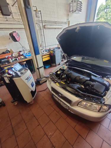

Habe heute meinen S80 abgeholt.
D5, 163 Ps und Bj 2003. Schickes Ding.
Das einzige Manko, die Lüftung scheint während der Fahrt schwächer zu werden, macht man eine Pause tropft diese lange und intensiv aus , dann geht es wieder für 20 min und es wird wieder schwach bis fast garnichts mehr kommt. Das Gebläse rotiert in der selben Lautstärke, deswegen schließe ich den Gebläse - Vorwiderstand aus.
Die Lüftungsdüsen sind auch eiskalt, die Klima kühlt wahnsinnig runter.
Hatte das Jemand schonmal? Ich komme auf doofe ideen, das da evt irgendwas einfriert?
Mfg Euer Eric

Temperatursensor im Klimakasten defekt.
Themenstarteram 27. Juni 2023 um 21:26
Hey Danke für die Antwort, ich habe dazu die OE Nummer 30665118 gefunden, ist es dieser? Ich hoffe da kommt man gut ran :o
Kühlt er denn zu weit runter das alles einfriert oder oder wie darf ich das verstehen:)?
Kommt man gut ran, einfach etwas verbiegen. ;)

UPDATE von Heute.
Habe heute morgen den Originalen Sensor vom Freundlichen abgeholt und eingebaut. Dazu gab es einen neuen Innenraumfilter (Nicht original). Erst einen Ölwechsel mit 0W40 gemacht und dann kam die Klima dran, erst den Sensor dann den Filter gewechselt. Der Sensor ist ja Kinderleicht zu wechseln.
Klima anschließend befüllt und der Lachs friert wohl nicht mehr zu. Man merkt auch das sich die Temperatur etwas ändert und nicht nur eiskalte Alaska Luft ausgeblasen wird. Dazu merkt man wenn der Kompressor sich immer zuschaltet, was vorher nicht der Fall war. Ich habe den Wagen dann 1.5 Stunden laufen lassen im Stand und die Luftzufuhr blieb Konstant. Danke für die Tipp mit dem Sensor.

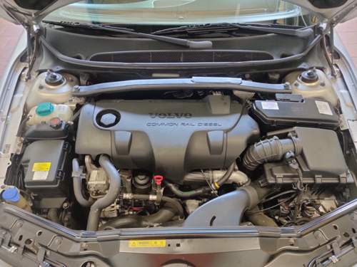

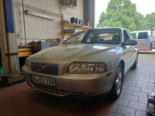

Den S80 habe ich aus Celle gekauft, war im Netz für 4600€. Für 4300 habe ich ihn mit genommen. 213 K gelaufen, D5 163 ps ohne Partikelfilter (Ein Traum). Klar, ein paar optische Sachen, die aber unrelevant sind für mich. Tüv bis nächsten September, dann muss ich mich um die Vorderachse kümmern, Querlenker und co.
Die Fahrt von Celle nach Schleswig (300km) waren außer die Geschichte mit der Klima recht angenehm. Ich habe mich dazu entschlossen den XC70 abzugeben (obwohl es ein reiner Verlust ist) weil ich einen Diesel wollte... Da ich meinen VW Phaeton cool fand und eine Limo wollte, wurde es denn dieser Wagen hier. Habe schließlich noch einen Kombi der gur rennt fürs Grobe arbeiten.
Anbei ein paar Bilder für die Gemeinde.
