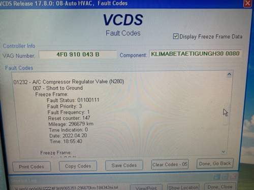

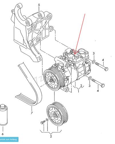

Grüße euch nun den wirklichen Stand der Diagnose. Kann man denn diesen Sensor tauschen auch ohne den Klimakompressor auszubauen??wer hat bei diesem Fall schon die Erfahrung.

Es sieht so aus als ob man den kompletten Kompressor erneuern muss wenn der Regler defekt ist. Im Reparaturleitfaden steht nur drin wie man den Regler prüfen kann, aber nicht wie man den ausbaut. Bei 7Zap ist der auch nicht einzeln beschriftet (keine Teilenummer), aber du kannst ja mal bei Audi nachfragen.
https://audi.7zap.com/.../
Der Fehlertext Kurzschluss nach Masse (short to ground) bedeutet Widerstand zu klein, also könnte es auch ein Kurzschluss im Kabel oder ein nasser Stecker sein.
Das kann aber nicht der Grund für "Lüftung rechts kalt links warm "sein.
Ashampoo-snap-donnerstag-21-april-2022-11h15m42s
Besten dank Atomickeins echt so hilfreich wie du bist klasse. Klar ärgerlich das ganze zieht mich schon 7 Monate mit ich denke auch wie du,selbst wenn ich den Kompressor tausche denke ich mit dem Warm-Kalt problem immer noch zu schaffen habe. Es war wirklich so all die Fehler kamen erst nachdem Luftkanalreiniger Schaum von Mannol den ich in den Pollenfilterkasten gesprüht habe. Alles nach Einleitung gemacht trotz dessen Elektrisch hat es mir alles kaputt gemacht weil dieser Schaum bis zum Heizungsmotor vorne den weg gefunden hat sich ausgeschäumt hat halt,selbst der Fußraum war voller weißer Brühe. Denke dieses Mittel hat mir irgendein kabel oder ect.. Nass-angefeuchte-verklebt kp. Ich war bei Audi die sagten sofort diese Suche fangt bei mehreren tausende Euros an scheiße echt.

Aber egal wie, wenn Stellmotoren oder Sensoren oder sonst was Elektrisches defekt ist, sollte auch was im Fehlerspeicher stehen. Deswegen steht ich auf dem Schlauch und weiß nicht, was ich dir noch raten kann.
Dem Bild von gestern nach ist VCDS vorhanden, mach doch damit mal eine Stellglied-Diagnose. Vielleicht findet sich ja so eine Fehlerquelle.
