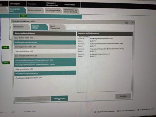

Im ihka sehe ich nur 2 sensoren (Wärmetauscher links und rechts). Sind das die, welche hinter den mittleren Lüftungsauslässen montiert sind?
Das kommt drauf welche IHKA du hast.
Bei 2-Zonen Klima gibt es:
- 2x Belüftungstemperatursensoren hinter der mittleren Lüftungsdüse
- 2x Heizungswärmetauschertemperatursensoren hinter HU
- 1x Verdampfertemperatursensor fahrerseitig im Heizungskasten
Ja ich habe 2-Zonen, und hinter den mittleren Lüftungsdüsen sind auch physisch 2 verbaut.
Im IHKA gibt es aber nur den "Belüftungstemperatursensor links".
