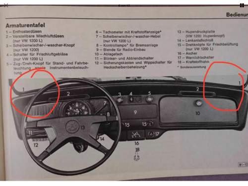

Hallo, ich habe einen Mexiko Käfer in einem sehr schlechten Zustand erhalten (er stand 6 Jahre auf der Wiese und diente den Waldbewohnern als Unterkunft) und bin am überlegen, ob ich mich an die Restaurierung traue. Leider fehlt "alles" zum Thema Lüftung vorne im Kofferraum und ich finde auch nicht so wirklich Fotos, wie es mal ausgesehen haben könnte. Deshalb meine Bitte, hat jemand Fotos von der Verlegung der Schläuche, die Anschlüsse etc. und welche Teile dazu gehören.

Sieh Dir bitte https://...kswagen-classic-parts.com/.../html5.html#/852 Seiten 853-866 an und entferne alles, was Du auf den Zeichnungen nicht findest. Die Bezeichnungen zu den Nummern stehen jeweils auf der Folgeseite.
Danach bitte ggf. ein neues Foto.

Hallo, vielen Dank. Die Seiten kenne ich schon, aber ich habe keinen Plan, wie das in Echt aussieht. Jo
Hallöchen, hier noch ein paar Bilder.
Wough, vielen Dank. Das ist noch ein langer langer Weg für mich. Da fehlen mir fast alle Teile, ich hatte gehofft, es wäre nicht ganz so schlimm. Obwohl es sich um einen sparkäfer handelt, ist das natürlich etwas völlig anderes.
Hat jemand einen guten Tipp, wo man das Gesamtpaket oder Teile davon vernünftig kaufen kann?
Das würde ich als erstes bei Ralfs VW-Teile probieren. Das ist bestimmt günstiger als jedes Teil einzeln zu kaufen.
Hat ein Sparkäfer überhaupt eine Frischbelüftung? Gab es 1983 noch einen Sparkäfer? Eher nicht, oder?
Sorry, ich muss mit den Begriffen besser aufpassen. Ich habe Sparkäfer genannt, da kaum was an Teilen noch da ist ….
Bei EBay Kleinanzeigen gibt es meisten immer solche Teile für den schmalen Taler. Oder auf die nächsten Teilemärkte warten (1.5.Hannover). Es fehlt zwar einiges bei Dir aber nicht so viel und zu teuer wie Du denkst.
Hast Du in den Ecken noch das Rohr vom Warmluftkanal mit dem 3 Fach Verteiler drin?
