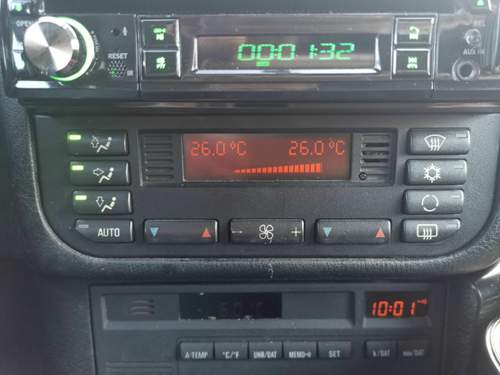

Themenstarteram 28. Oktober 2021 um 16:21
Habe ein Bild reingesetzt.
Wenn ich die Lüftung auf normal habe, leuchten die Tasten immer grün, aber wenn ich umschalte auf Frontscheibe passiert nichts und sie leuchtet rot.
Sicherungen von der Lüftung alle gewechselt.
S-l1600-jpgbmw

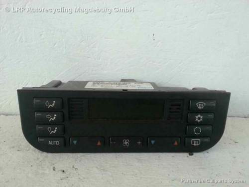

Welche Taste/n drückst du bzw. aktiviert?
Wäre schön wenn du das Bild von deinem Auto/Klima hier einstellst anstatt irgendeins.

Die LED leuchtet normal immer rot, wenn du die Defrost taste drückst, das selbe ist bei der Heckscheibenheizung. Wenn die eingeschaltet ist, leuchtet die auch rot, bzw eigentlich eher n dunkles orange.
Das ist normal.
Wenn du die Defrosttaste drückst und die LED aufleuchtet, zeigt die Klimaanlage im Display auch an, dass das Gebläse auf die höchste Stufe geschalten wird?

Doch, normalerweise muss das Gebläse auf maximal Stufe gehen und die Lüftungsklappen richtung Scheibe müssen aufgehen.
Das ist schon eigenartig.
Aber die manuelle Gebläseverstellung funktioniert? Bzw auf Auto variiert die Lüftergeschwindigkeit?
Egal über was du das Gebläse auf volle Pulle einstellst der Lüfter läuft nie auf max oder nur wenn du Defrost schaltest läuft er nicht auf max???
Ich vermute hier erstmal den Lüfterwiderstand, auch Igel genannt.
