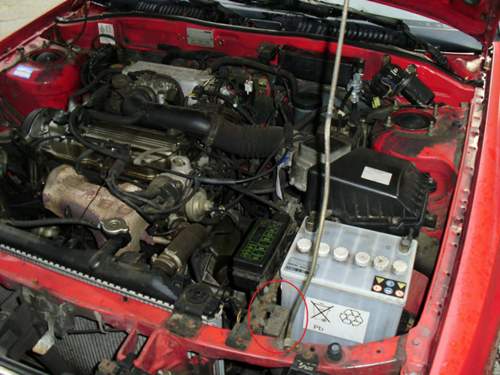

Im Bild hab ich mal markiert was ich meine,die liegen etwas ungünstig,mit der Zeit sind die Anschlüsse nicht mehr so gut und dann geht die Lüftung nicht....wie gesagt,bei unserem Coupe war es auch so...nach dem das behoben war,ging die Lüftung wieder

Ja...ging beim Kauf bei unserem nicht,erst als die Kabelschuhe erneuert wurden an eben jener markierten Stelle. Die Verkäuferin sagte,sie wäre in einer Werkstatt gewesen und die meinten die Lüftung geht nicht weil der Heizkreislauf irgendwo ein Leck hat 😉 nein,was für ein Quatsch,es waren einfach nur die Anschlüsse weggegammelt

Was Du meinst ist die Kühlung, und außerdem sitzt das Relais hierfür bei Dir an der Spritzwand .
Das Relais das bei Dir ausgefallen war, ist ein Stromkreis Relais für mehrere Verbraucher....

Kanns dir nur so sagen....Lüfter ging nicht...auf keiner Stufe (war ne tolle Probefahrt im Regen 😛 ) ich hatte dann beide markierte ausgebaut,da kamen mir auch schon die Kabel entgegen,waren wegoxidiert nach erneuern ging die Lüftung wieder und das bis heute....also egal was es ist,nach dem beheben dieses Problemes war alles gut
Das Problem mit der Motortemperatur bestand auch,richtig,das lag aber einfach daran weil der Lüfter nicht anging....das wurde ja mit dem Wechsel vom Sensor im Thermostatgehäuse behoben....hätte ich damals schon gewusst das man hätte einfach nur den Stecker ziehen müssen um den Lüfter dauerhaft laufen zu lassen,hätte ich eine ruhigere Heimfahrt gehabt 😁

Klar weil das Relais auch die Lüftung versorgt bei Bedarf poste ich mal einen Schaltplan 🙂
Also könnte es doch daran liegen
