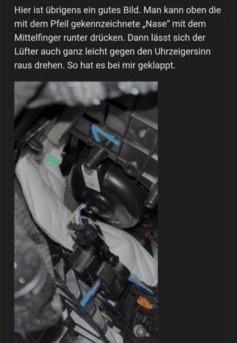

Hallo Leute.
Gestern ist bei uns auch der Lüfter ausgefallen.
Vergesst erst mal alles mit Stecker ziehen usw.
Beim FOH werdet ihr schnell 700 Euro los. Die Halsabschneider wollen euch neue Lüfter und "Vorschaltgeräte" andrehen, deren Kosten und die Einbauzeit immens sind.
Der entscheidende Tipp war in einem anderen Forum.
"Also ich bin Mechaniker bei Opel und habe das Problem mit nicht laufenden Lüftern jetzt schon ein paar mal gehabt. Hab dann den Gebläsemotor ein wenig aus dem Lüfterkasten gezogen und mit der Hand gedreht, wieder eingebaut und die laufen alle noch."
Ist ein bisschen fummelig aber spart hunderte von Euros.
Wichtig ist, dass ihr das Flece entfernt und dann mit der linken Hand die "Nase" ganz oben (siehe Bild) drückt und gegen den Uhrzeigersinn den Lüfter dreht, leicht rausgeht und wieder einsetzt/verriegelt.
@GeezR92 schrieb am 2. Januar 2024 um 19:12:24 Uhr:
Bisher ist das bei mir zwei mal passiert, noch einmal seit ich den Thread hier eröffnet habe. Beim zweiten mal half das Abstellen vom Auto und ein paar Stunden parken nicht, die Lüftung ging dann trotzdem nicht.
Drücken vom Frontscheibe MAX Knopf brachte dann die Lösung, plötzlich sprang der Lüftermotor an und reagierte auch wieder aufs Drehrädchen.
Ich glaube hier nicht an einen Defekt, scheint eher ein Softwareproblem zu sein. Dreht ihr manchmal den Regler auf "Lüfter aus", bevor ihr das Auto abstellt? Ich hab das meistens gemacht, damit bei der eventuellen nächsten 1km Fahrt nicht unnötigerweise die Heizung mitläuft. Mittlerweile mach ich das aber nicht mehr, Lüftung steht immer auf Auto, seither ist die auch nicht mehr ausgefallen.
