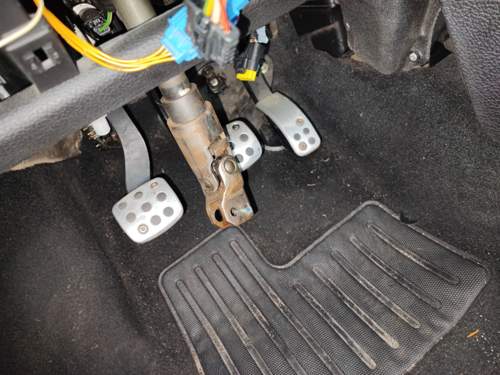

Themenstarteram 12. März 2023 um 6:45
Hier die Schraube Bei 3 Uhr muss die raus?

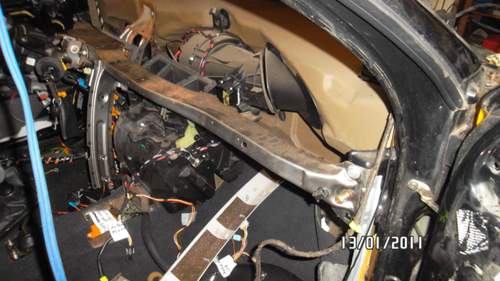

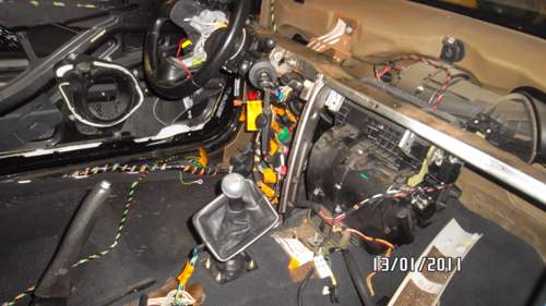

Kann das jetzt auf meinen Bildern nicht sehen wo auf der Beifahrerseite der Wiederstand sein soll... Denke bei meiner Klima Automatik ist der von der Fahrerseite aus ins Gehäuse eingeschraubt... Siehe Bilder.
Gruß Andi
Peugeot 206 Amaturenbrett ausgebaut
Peugeot 206 Amaturenbrett ausgebaut-2

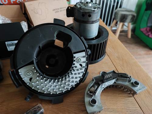

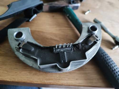

So nach nur 2 Tagen Kampf funktioniert die Lüfter Steuerung wieder. Kosten Punkt Nerven unbezahlbar und ca 35€ Bei eBay für den Wiederstand. Da ich nicht der kleinste und jüngste bin Habe ich mir aus 4 Reifen Einer Platte und einer Matte Ein Spezial Werkzeug gebastelt damit ich besser Liegen kann, Bild anbei, wer das erfunden hat muss echt einen Hass auf entweder den Kunden Oder den Armen Kfz Mechatronikern Haben. Wie kommt man auf die Idee den Lüfter erstens so weit weg zu platzieren und 2 sowas von Fest zu setzen? Kurz Fassung Nachdem Ich die Verkleidung unterhalb des Lenkrads angebaut habe alles an Steckern Rechts vom Lenkrad abgebaut Habe, den Bremslicht Schalter abgesteckt, die Halterung von den Steckern Mit 2 torx schrauben gelöst habe, die Halterung komplett raus gebaut, als nächstes ist die Lenksäule dran, ganz unten ist eine Metall Sicherung diese abziehen. Dann mit 13 er nuss und weil auf der anderen Seite keine Möglichkeit ist zu kontern auf'n Rücken liegend in der Mitte mit einer Zange den Bolzen fest haltend mit der anderen die 13 er Mutter lösen. Wenn das geschafft ist sie Säule nach hinten weg drücken und dann nach links zur Seite drücken. Nu Startet das eigentliche Problem wie bekomme ich den Motor raus? In Theorie easy in der Praxis 2 Tage rücken Lage ?? als erstes die beiden Anschlüsse abziehen, die Kabel nach oben stecken. Das war easy. Nu geht's an den Motor dieser Sitz schön weit oben und schön tief drinnen. 1 abtasten ob irgendwo ne Schraube ist wenn eine verbaut dann bei 3 Uhr bei mir war keine, die Schraube Tief im eigentlichen Lüfter Kasten könnt ihr ignorieren die hat nix mit dem Lüfter zu tun. Mein Motor ließ sich im Uhrzeigersinn drehen okay Drehen Nachdem er ordentlich mit Verlängerung und Hammer überredet wurde am besten noch WD 40 in die Verriegelung sprühen. Nach gefühlter Ewigkeit ließ sich der Motor endlich drehen und nach unten raus nehmen, passt auf Kabel auf ich habe alle Kabel die im Weg waren beiseite genommen. Endlich ist der Motor draußen. Jetzt erstmal die Torx Schraube in der Mitte vom Motor lösen. Jetzt brauchen wir eine mittelgroßen Schlitz Schraubenzieher. Am besten den Motor zwischen den Beinen Fixieren und den Schraubenzieher an der Seite vom Schrauben Loch stecken, sanft Mit einem Hammer auf den Schraubenzieher schlagen bis der Motor sich vom Gehäuse gelöst hat. Die beiden Torx Schrauben lösen und den Wiederstand ausbauen neuen rein und fertig. Nu noch den Motor ins Gehäuse drücken und die Torx Schraube fest ziehen. Jetzt den Motor von unten wieder einbauen und gegen den Uhrzeigersinn drehen. Danach alles wieder zusammen bauen und hoffen das das Problem gelöst ist in seltenen Fällen kann auch das Klima Steuer Element kaputt sein das war es zum Glück bei mir nicht. Wer Fragen hat gerne ne PN. Hoffe Ich kann damit in Zukunft jemanden anderen Helfen. Großer Dank an Rolf-ch ohne ihn hätte es bestimmt noch länger gedauert . Anbei ein paar Bilder
Lenksäule zur Seite
Innenraum Gebläse auseinander gebaut
Alter Wiederstand
Themenstarteram 13. März 2023 um 10:19
Die Schraube hat nix mit dem Gebläse Motor zu tun drin lassen
@NordishbyNature schrieb am 12. März 2023 um 07:45:31 Uhr:
