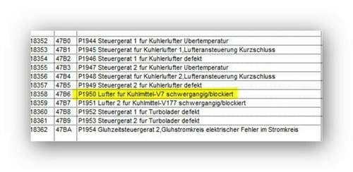

hab seit längerem diese Fehlermeldung.
Könnte sein, das der Venti mal mit Motoröl eingesudelt wurde(Ölfilterdeckel war undicht).
Bisher hat das Auto keine Beschwerden oder Symptome, zumindest merke ich nichts.
Hat jemand Erfahrung, und fährt da schon länger mit?
Ob dies auf Dauer schädlich ist, so weiter zu fahren, oder muss ich das ehest beheben lassen?
gruss

Schwergängig heißt meistens Lager defekt/fest.
Das solltest Du beheben !
Es gibt reichlich Threads und Videos bei YouTube zum tausch.
Habe es selber gerade hinter mir. Bühne wäre sehr hilfreich, Auffahrrampe tut es auch.
Ersatz Lüfter gibt's bei ebay

Hmm, laut Fehlernummer müsste es der linke Lüfter (V7) sein. Dreh die Lüfter doch mal von Hand, vielleicht ist einer ja schwergängig oder ausgeleiert.

also ich habe gerade auch das Problem mit dem Lüfter.
Modell: Audi A6, 2.7 TDI Quattro mit 120kw. Motorcode BSG BJ:2005
006480 - Lüfter für Kühlmittel (V7)
P1950 - 001 - schwergängig/blockiert - Sporadisch
