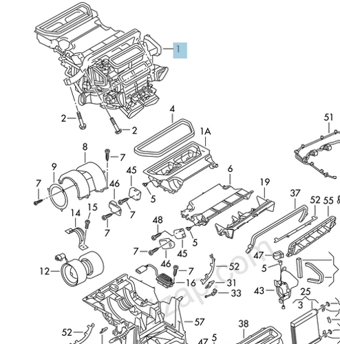

Mein lüftermotor macht seit neustem komische Geräusche.
Ich vermute er läuft auf kleinster Stufe, und klappert,
Wenn ich manuell Stufe hoch drehe, tut sich nicht viel.
Mal macht er so als ob er geht, dann wieder nichts.
Und dann geht wieder ganz normal.
Weiß jemand was das seien könnte, oder hat da jemand Erfahrung damit?

Falls es die 12 auf dem Bild im Anhang ist....
Der Lüftermotor im Klimagehäuse sitzt unterhalb der Frontscheibe im Wasserkasten. da sind gerne mal die Schleifkohlen runter (wg. des Solardachsläuft der Motor ständig). Ausbauen, neue Schleifkohlen rein und fertig. Ich habe mir jedesmal vom Boschhändler welche besorgt, für eine Waschmaschine (zum Löten) . Die mußten noch angepasst werden. Es gibt diese Dinger leider nicht original von VW.

Lies dir mal meinen Thread durch und schau dir die Zeichnung von Beutefriese an.
Du musst Teil Nr. 12 tauschen. Besorge dir den besagten 400mm langen Torx, sonst wird es nix.

Moin.
Das Ausbauen des Frischluftgebläses ist ein wenig Quälerei. Eine 1/4 Zoll Knarre mit Verlängerungen und Gelenk funktionieren auch für den Ausbau. Falls eine Schraube irgendwo wegfällt ist auch ein Magnet hilfreich in dem Gefummel vorn. 1. Frontscheibenwischanlage ausbauen, 2. Querträger Wasserkasten(eine Art Metallrahmen), Staudruckklappe mit Ansaugschacht ausbauen (3 Schrauben müssen innen bei geöffneter Klappe abgeschraubt werden-ggf. Zündung an). Kabelbaum nicht vergessen zu lösen! Lüfterabdeckung mit den Luftführungsringen abnehmen. Nun liegt der Lüfter offen. In der Mitte ist ein Metallhalter. Weg damit, Stecker vom Frischluftgebläse lösen und da ist es. Nun Instandsetzen oder bei der Sparkasse einen Kredit für ein neues Gebläse beantragen (3D0959101).

Wenn es nur die Kohlebürsten sind, ist die Reparatur ja relativ einfach machbar. Aber Lagerschaden?. Meine's Wissen gibt's keine einzelnen Ersatzteile. Wenn doch, bitte um Info. Habe meinen alten Lüfter noch. LG ANDI
