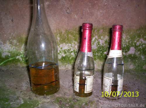

Original geschrieben von ICOMworker
Nimm Dir ein leeres befüllbares, durchsichtiges Feuerzeug,
befülle es mit Deinem Kraut in entsprechender menge , fülle Feuerzeuggas auf und schau ob es sich überhaupt mischt, flockt oder sich wieder absetzt.
Irgendwo hier habe ich so ein Beispiel gezeigt, war aber mit Flashlube.
Für Verdampferanlagen halte ich jegliche Beimischung vor den Rails für Unsinn.
Ich habe seit mehr als einem Jahr einige klare Sektflasche stehen, bei der ich erst mineralisches 2-T-Öl eingefüllt habe und dann mit Thermo-Handschuhen, Visier uns Wattejacke geschützt ca. die gleich Menge an Autogasgemisch oben drauf laufen lies und die Flaschen dann gleich verschlossen. Die Flaschen stehen unbewegt an einem sicheren kühlen Ort im Freien und haben sich bisher nicht entmischt. Bei den beiden Piccolo-Flaschen hat sich allerdings das LPG inzwischen teilweise und sogar ganz verflüchtigt, die haben aber auch nur einen Schraubverschluss.
Hier mal ein Bild dazu.
MfG. Nieli

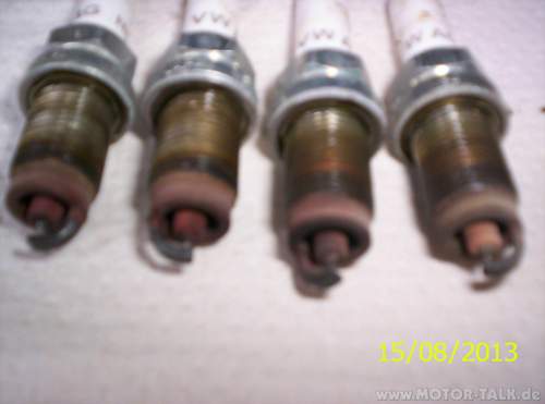

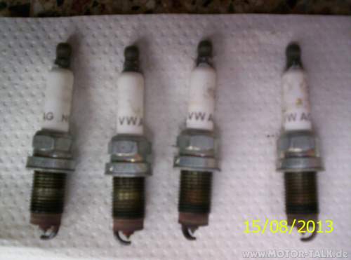

Anbei zwei leider nur unscharfe Bilder zu den Zündkerzen aus unserem Fabia 1,2 TSI. Die Kerzen sind ca. 4000 km mit 2T-Öl gelaufen insgesamt ca. 19000 km.
Zyl. 1-3 ist braun bis rotbraun, allerdings ist Zyl. 4 im Vergleich deutlich heller an der Keramik der Mittelelektrode. Die Elektroden an sich sind metallisch blank, auch gibt es keinerlei "krustige" Ablagerungen an den Kerzen.
MfG. Nieli

das sieht ja erstmals nicht schlecht aus..
Ist diese Verfaerbung eindeutig auf das 2T-Oel zurueckzufuehren?
Ist das der Farbstoff vom 2T Oel?
ob das 2-T-Öl für die rotbraune Verfärbung die Ursache ist, kann ich nicht genau sagen, zumindest hat das Öl von Alpin keinen zugesetzten roten Farbstoff, ist eher gelbbraun.
Nieli
Nieli
na dann wird es kein Farbstoff sein.. Sieht auf den Fotos ein wenig wie Rost aus ...
hmm
Kann man es Abkratzen?
Gruss
