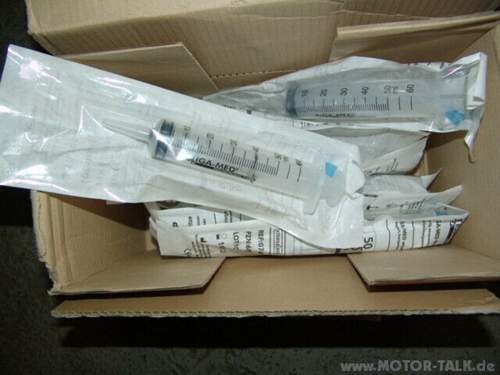

Naja , Du könntest ja auch den Einfüllstutzen der Gasanlage Gasfrei machen, in dem man das Gas mittels Schraubendrehen mit Papkartonschild abläst.
Dann das Zweitaktöl in den Einfüllstutzen mittels Spritze oder Schlauch leiten, und Gas nachtanken 😉

Das ist Unterschiedlich ; die länge der Gasleitung zum Tank wäre ja hier die größe die man dann Berechnen müste.
Würde nur funktionieren, wenn der Füllstutzen ausreichend über dem Tank ist, also keine Stoßstangenbetankung und keine Kupferleitungen mit kleinem Querschnitt.
Mit Schlauchleitung funktioniert das super.
60 ml Spritze passt auch zum Entlüften durch eindrehen ins Gewinde.
Füllen, Kolben einschieben, fertig.
Drücke das den falsch beratenen Kunden in die Hand, als erstes Hilfsmittel.
