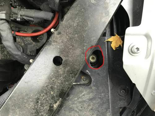

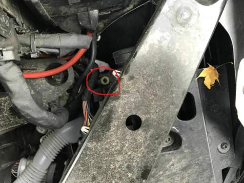

welche von beiden Imbussschrauben ist es? Ich habe beim High-LED zwei (siehe Bilder).
Ich möchte es nur etwas runter stellen, weil VW das auch nicht hinbekommen hat.
Die waren schon 3 x dran und jetzt ist es etwas zu hoch eingestellt

Die tief liegende Schraube ist für die seitliche Einstellung,
die oben unter dem Blech liegende stellt die Höhe ein.
Du kannst dich vor eine Wand stelle und dann mal herumdrehen - dann siehst du auch gleich die Richtung.
Im Zweifel merkst du dir die Anzahl der Umdrehungen und schraubst anschließend wieder zurück, wenns nicht passt.
