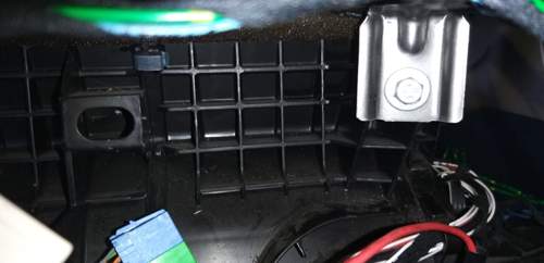

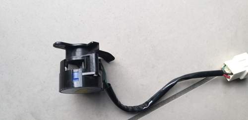

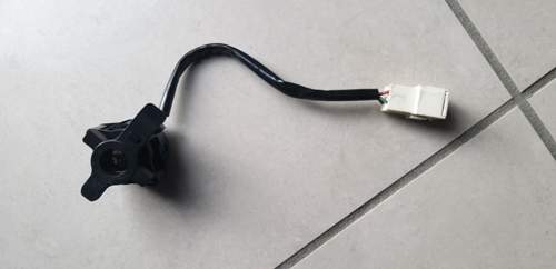

Ich habe schon eine Frage: Ich wollte ein Navi im 206 CC einbauen und nachdem ich das Radioteil inkl Konsole ausgebaut habe lag ein loses Teil, wie ein kleiner Ventilator mit einem gelben Kleber darauf stand 44 04 01!
Habe es gereinigt und weiss aber nicht wo es befestigt wird, es lag zwischen Handschufach und Radioeinbauschacht! Weiss Jemand Rat? Siehe Bilder
Gruss Didier

Sieht wie der Temperaturfühler der Klimaanlage aus. Schau mal rechts neben dem Radio bzw. den Lüftungsdüsen. Da gibts doch das vertiefte Feld mit dem "Airbag" Schriftzug. In dem Feld sind auch 3 Schlitze im Plastik. Da hinter sitzt dieser Fühler.
Wenn ichs richtig im Kopf habe wird der nur in die Halterung hinter den 3 Schlitzen eingeschoben. Hatte das Ding lange nicht mehr in den Fingern...

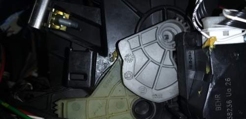

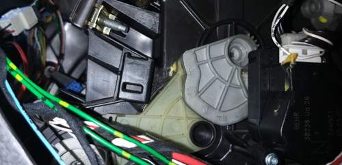

Hallo Heinecken,
ich habe sogar das Handschufach, ausgebaut doch ich sehe keine Möglichkeit das Ding zu montieren!
Ich finde auch nirgends im Internet wo das Ding montiert sein könnte!
Gruss Didier

Glaube, du schaust da auch falsch. Die "Halterung" müsste direkt hinten am Armaturenbrett sein, unmittelbar neben dem Airbag. So dass der kleine Lüfter quasi Luft durch diese besagten drei Schlitze ziehen kann.

danke vielmals! Dein Tip war richtig! Nachdem ich 2 Garagen aufgesucht habe, hat nichts gebracht!, habe ich es Gestern endlich geschafft!
Handschuhfach ausgebaut, mit kleinem Spiegel nach der Halterung gesucht und gefunden!
Das fiese, die Halterung ist nicht Vertikal oder Horizontal sondern ca. im 45 Grad Winkel!
Spiegelverkehrt das Teil hineinschieben war nicht einfach.
Wenn es eingebaut ist sieht man durch die drei kleinen Schlitze beim Airbagschriftzug den
Temperaturfühler!
