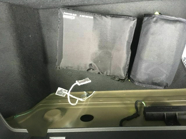

Ich habe jetzt seit 2Wochen einen e-tron 50. mir ist aufgefallen, dass im Fach unterm Kofferaum keine Verkleidung an der hinteren Seite ist und einfach zwei Kabel in der Luft stehen...
Auf Nachfrage bei meinem Händler, hieß es, das wäre bei allen e-tron so...
Ernsthaft bei einem 80000 Euro Auto ?!
Kann mir das jemand bestätigen, dass es normal ist, dass einfach zwei Kabel lose rausschauen.

Hatten wir hier schonmal, haben tatsächlich alle, hängt irgendwie mit der Endprüfung zusammen
bei mir sind die aber UNTER der Verkleidung!
Ich dachte erst das sind solche Kabel, an deren Ende die Feuchtigkeit gemessen wird, aber dann wären die im Batteriekasten zu finden, denn da ist das wichtig, dass es trocken ist.
Die hängen bei mir auch so dämlich rum!
Hat jmd eine Ahnung was/wofür die sind?
Laut meines Händlers soll das die Vorrüstung für die Anhängerkupplung sein, die ich nicht habe ??. Ob das stimmt, keine Ahnung
Nö, ich hatte die Vorrüstung, die nun zur AHK umgbaut wurde und habe die Dinger trotzdem noch.
Die sind nur für die Endprüfung im Monsunkanal. Sie messen, ob Feuchtigkeit eintritt. Haben im Betrieb keinerlei Bedeutung und gehören natürlich hinter der Verkleidung versteckt. Einfach irgendwo drunter schieben und gut.
