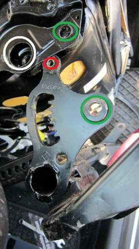

hi Leute,
hab vorhin beim Sauber machen unter den vorderen Sitzen eine Feder gefunden, die lag da so rum
die sind doch bestimmt irgendwo unten drunter fest normaler Weise, was für einen Zweck haben die ???

Die Feder sitzt links unter dem Sitz (meist ist nur ein Haltezapfen gebrochen) und dient der erleichterten Bedienung der Höhenverstellung, ist also nicht wirklich wichtig.Wer sie dennoch einbauen will:
1. Den vorderen Teil der Federhalterung etwas gerade biegen, dann direkt in die Bohrung des gebrochenen Haltezapfens einführen.
2. In das hintere Halteblech eine 8er Schraube einführen, mit jeweils einer Mutter vor und hinter dem Blech.
3. Die Muttern gegeneinander kontern, so das noch etwas Gewinde frei bleibt.
4. Die Höhenverstellung entspannen, und dann mit Hilfe eines Schraubenziehers die hintere Federhalterung über das Gewinde hebeln.
Arbeitsaufwand, rund eine halbe Stunde

Habe mich der Sache auch mal angenommen.
Bin folgendermaßen bei Fahrersitz vorgegangen:
-Sitz gelöst und auf Seite gedreht.
-Höhenverstellmechanismus gelöst. Sitz vor dem weißen Ring. Mit 3 x 6mm Schrauben befestigt.
-Bolzen links und rechts gelöst. Auf dem Bild sieht man den linken Bolzen. Die beiden grünen Ringe gehören zusammen vor dem Zerlegen. Nach Bolzenentnahme Gestänge nach unten ziehen. Dann kommt dieses Loch zum Vorschein (roter Ring) in dem der genietet Haken zuvor gesessen hat. Bei mir steckte noch der Rest.
-In das Loch paßte keine 6mm Schraube. Habe mit einem Gewindeschneider ein Gewinder reingeschnitten. Der Durchmesser war eigentlich für ein ordentliches 6mm Gewinde schon zu groß, aber verschenken wollte ich auch nichts. Danach 6mm Schraube mit Flachkopf(Kopf noch etwas mehr abgeschliffen um auf sicherer Seite
zu sein, damit nichts schleift) reingeschraubt. Gewinde auf der anderen Seite nicht länger als die Höhe einer 6mm Mutter.
Mutter auf einer Seite angeschliffen, damit für die Feder eine Nut entsteht. Nicht zu breit schleifen, damit 6 Kant zum Anziehen noch ausreicht. Nut ist nicht ganz so breit wie Federdurchmesser, aber reicht aus.
Mutter anziehen , alles wieder zusammenbauen und Feder wieder einhängen.
