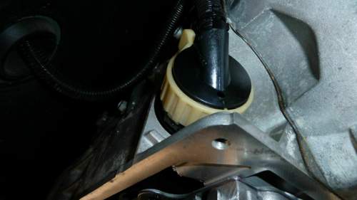

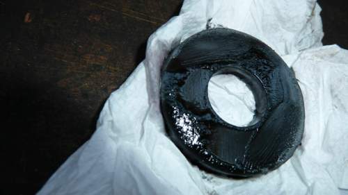

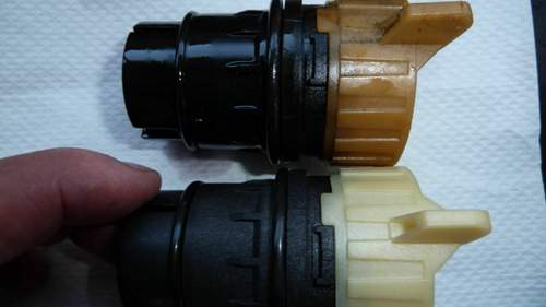

Schaut euch auf der Seite 1 die Bilder von dem Magneten nach 30.000km Fahrleistung beim 5 Gang an.
Dann ist doch alles gesagt.
Wenn man bei 60.000km wechselt, ist das bestimmt ein gute Gedanke. Der Abrieb am Magneten, ist schon nicht mehr im Öl unterwegs.
Bei meinem MB ist das auch nicht vorgeschrieben, machte es aber trotzdem und bin froh darüber. Wenn man gelegentlich die Brühe wechselt, braucht man auch nie eine Spülung machen lassen.
Wenn man ganz gut drauf ist, dann gleich noch einen neuen Stecker rein und das Getriebe ist wieder super gewartet. Passt doch .
