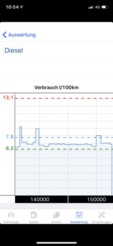

Ich bin jetzt mit dem dicken 1100 km nach Dänemark gefahren.
Bin mit einem 80 l Tank die komplette Strecke gefahren und der Tank war noch nicht leer.
Bei 120km reisegschwindigkeit habe ich einen errechneten Verbrauch von 6,9 l. Bin die komplette Strecke nachts gefahren. War also fast allein auf der Straße
3.0 tdi Quattro VfL
255/35/r19
Ich bin mit dem Verbrauch sehr zu Frieden.
