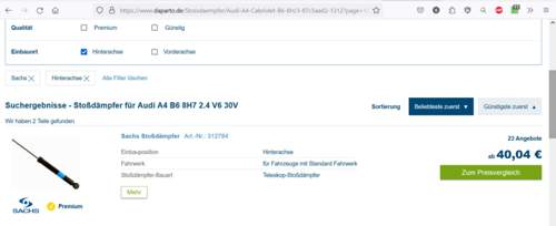

Federbeine gehen innerhalb 1h. Kosten je 50€... 60€. Je nach Hersteller.
Die Schrauben am Federbein unten müssen erneuert werden.
Ca 20€.
N10549402 M14x1,5x120mm Dehnschraube
N10401801 M14 Mutter selbstsichernd
Selbstverständlich auch die Anschlagpuffer und Lager mitmachen. 20€ + 40€

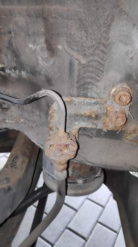

Bei den Bremsschläuchen sind sehr oft die Verschraubungen zwischen Bremsrohr und Bremsschlauch arg verrostet.
Siehe Foto...
Da hilft viel Geduld, Wärme und gutes Werkzeug.
Die Klammern entsprechend mit erneuern...

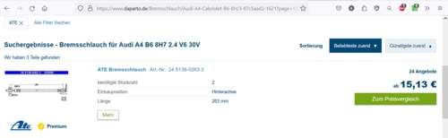

Bremsleitung ATE jeweils 20€.

Genau so sah es bei mir ebenfalls aus, da wollte sich nichts mehr lösen, aber Bremsschlauch war porös.
Radhausschale raus, dann habe ich das Bremsrohr geschnitten und eine neue kurze Leitung gebördelt, eine neue Halterung inkl. Bremsschlauch und Federklemme besorgt.
Kosten habe ich nicht im Kopf, aber es war eine ka.k Arbeit.

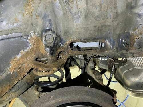

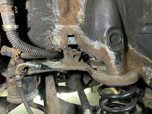

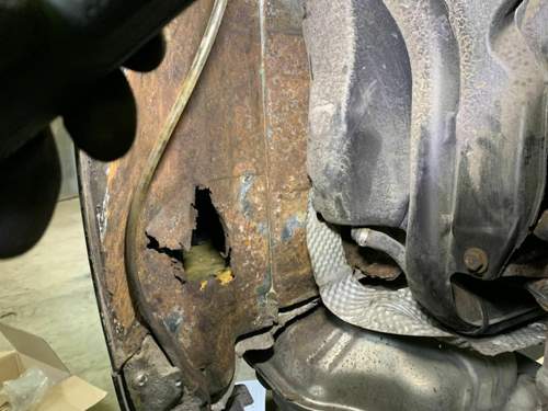

TÜV=nötigstes machen + eigenes Interesse :
Wer das Auto kennt (B6 und B7) der weiß, wie es unter der Radhausschale aussieht. (aussehen kann)
https://www.motor-talk.de/.../...-b6-8e-bj-2003-2004-t4274975.html?...
Habe selbst die Roststellen (zum Glück nur oberflächlich) entfernt, Brunox Rostumwandler drauf und alles mit Unterbodenschutz versiegelt. Im selben Zuge auch die Achsteile entrostet , etc.
Oft will man eine Reparatur machen, doch kommt häufig etwas ungeplantes dazu, was viel mehr Geld kostet als geplant.
Die Bilder im Anhang sind NICHT von meinem Fahrzeug, jedoch die von jemandem im o.g./verlinkten Beitrag.
Heilige Sch..., da werd ich auch mal hinter die Abdeckungen schauen müssen.

Die Werkstattkosten ohne das Material werden ca.250-350 Euro betragen. Die günstigsten Materialkosten im Net für Erstausrüstermaterial liegen bei 110 Euro + ca. 30 Euro für neue Schauben+Muttern, wenn man es selber macht. In der Werkstatt das dreifache. also ca. 330+ Schrsauben 30 Euro Euro.
