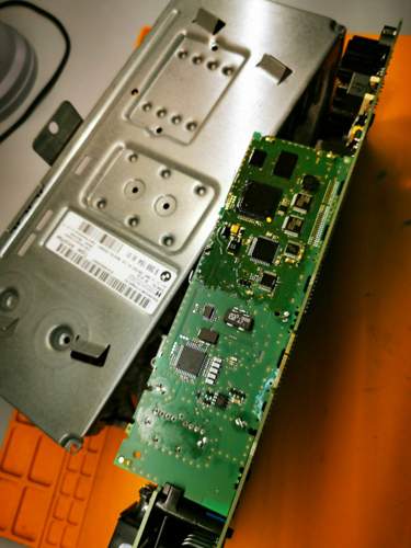

So ich war jetzt gerade bei Kingreparatur in Augsburg. Der hat mir schnell erklärt das es sich um einen Wasserschaden handelt. 1 Stunde und 250 Euro später konnte ich den verstärker mit 2 Jahren Garantie gleich vor Ort einbauen und er läuft einwandfrei. Alles wieder in Ordnung. Wäre es nicht der verstärker hätte das übrigens nur 50 Euro Aufwandsentschädigung gemacht der Kerl ist klasse und hat Ahnung.
Jetzt bleibt nur noch die Frage wie in aller Welt kommt da so viel Wasser rein und wo?

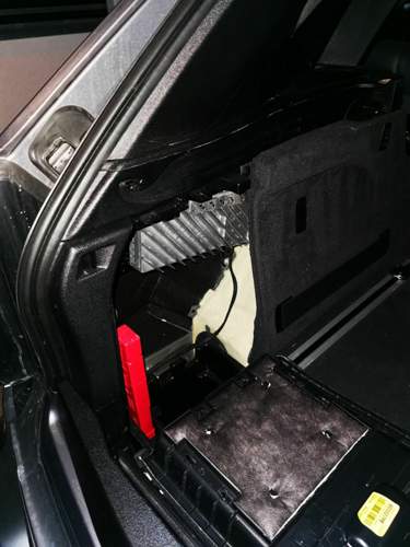

Der Verstärker sitzt doch im Fond oder?

Hoffentlich stimmt das auch, nicht das er das nur gesagt hat.
Beim Panoramadach kann das vorkommen, aber da du ja keins hast sollte da nichts sein.
Konntest du was am Verstärker sehen oder hat er dir es gezeigt ob da was Nass war?
Nicht das du dir jetzt einen Wolf suchst obwohl ein ganz normaler defekt dafür verantwortlich war.
Schön das Du dich gemeldet hast und freut mich das du wieder alles hörst 😁
Sorry, Bilder nicht gesehen.
Somit hat sich die Frage mit dem ob es wirklich um ein Wasserschaden handelt ja erledigt.

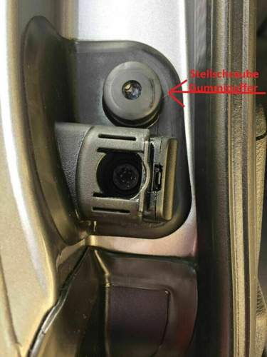

Ich würde die C-Säulen Verkleidung abbauen und wie Stefan schon schrieb mit Wasser den Heckbereich absprühen.
Ich gehe von aus das Wasser über die Schlauchdichtung kommt.
Also die Schlauchdichtung von Heckklappe zur Karosserie, sieht man ein wenig auf deinem Bild.
Wäre auch auf Höhe wo man sieht das Wasser an der Stoffverkleidung ist.
Ansonsten könnte es nur noch die Umlaufdichtung Kofferraum sein oder zum Schluss die Dachantenne.
PS: Zieh mal die Umlaufdichtung Kofferraum oben ab und dann sieht man auch schon ob weiter oben in Richtung Dachantenne auch was Nass ist. Wenn nicht, würde ich wie geschrieben die Schlauchdichtung auf der Höhe im Blick behalten.

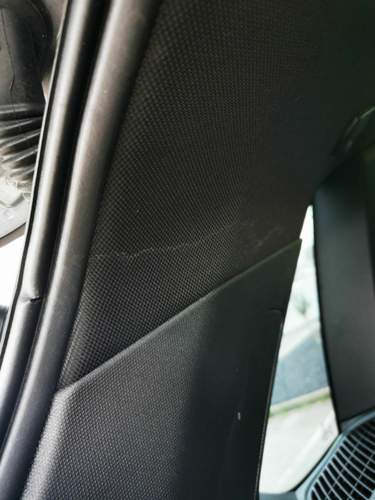

Auf Deinem ersten Bild ist ein Dichtgummi defekt und du hast an der C Säule darüber Wasserspuren oder erkenne ich das falsch?
Wenn das so ein sollte müsste im oberen Bereich was nicht stimmen aber die Dachantenne ?

Wie gesagt Zewa auslegen und richtig intensiv in die Schlitze aus verschiedenen Winkeln spitzen dann solltest du was finden.
