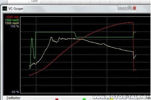

Logfahrt A6 4F 2.7er TDI BPP
kann jemand ne Aussage zu den Daten machen?
Sollte ich meinen LMM wechseln?

Eigentlich nicht, sie Soll / Istwerte sind zu niedrig.
Hattest du eine Volllastfahrt protokolliert? Also 4.Gang 1500 u/min bis 4000 u/min. Ohne Unterbrechung? Das sieht für mich nicht so aus, daher ist die Log nicht aussagekräftig
3.t gang von ca. 1000 Umdrehungen und dann bis kurz vorm roten Bereich
Zwischendrin hattest du aber kein Vollgas weil der Soll-Wert einknickt.

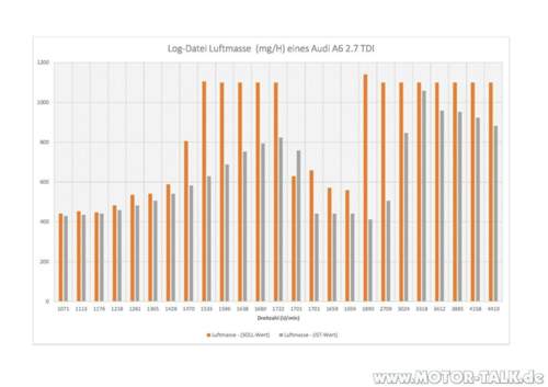

wundert mich ziemlich, dass deine Soll und Ist-Werte so einknicken. Normalerweise bleibt der Luft Soll-Wert bis ca 3200 U/min konstant und sinkt dann um 100 mg/hub. irgendwas stimmt bei dir dann nicht, wenns wirklich eine Volllastfahrt ohne Unterbrechung war.
meine Log sieht so aus, mit neuem LMM. Eine geringe Abweichung ist normal. Dass man bei 4500 U/min nicht den Soll-Wert erreicht ist auch klar, weil der Ladedruck fällt. Im Anhang meine Log.

Hab 2 vollgas fahrten gemacht. sah bei beiden so aus

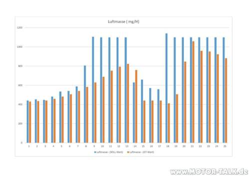

hier die zweite fahrt
sorry das Diagramm sieht etwas unübersichtlich aus, aber auch hier sieht man die deutlichen Abweichungen

ich habe das Problem, dass mein A6 2.7TDI BPP Fronttrieb Handschalter im unteren Bereich schlecht zieht.
Ich habe mal eine Logfahrt gemacht.
Diese wurde im 3. Gang Vollgas ohne Unterbrechung durchgeführt.
Kann mir evtl. jemand sagen ob die Werte ok sind?
bis 2000 Umdrehungen weichen die Soll/Ist-Werte erheblich ab.
Ab 2000 Umdrehungen siehts gut aus
