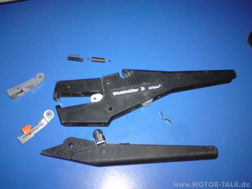

wenn du jedoch mal schaltschrankbauen willst, wirst du an einer stripax (automatische abisolierzange bis 6mm², 200€) nicht vorbeikommen.
